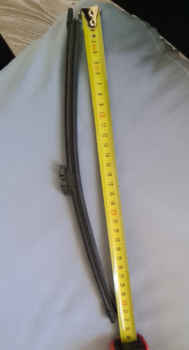

    Купил Бош 281, странно почему пишут про этот Бош, если у него длина 280мм, а родной задний дворник 310 мм
    снял и сфоткал

    нашел вот такой вариант задней щетки
    https://www.drive2.ru/l/576216661795799778/
    цена вопроса 600 рублей, длина 330 мм
    заказал, буду смотреть

  13. Lightning72
    Lightning72 Абориген
    5 июн 2018
    2,905
    Отлично он встает! Второй год с таким на G01, лучше стокового, так как чуть длиннее и больше площадь очищает. Можете смело брать и ставить.
