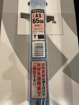

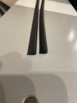

    Нашел замену резинки на ОРИГИНАЛЬНЫЕ дворники.
    Производитель фирма NWB, артикул для заказа AS65GN.
    На упаковке указано made in Japan.
    Длинна 65, профиль полностью совпадает с оригинальным.

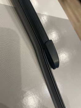

    Заменить можно даже не снимая колпачков:
    Цена вопроса в СПб - 830 рублей за 1 резинку.
    Пока только поменял, в эксплуатации не пробовал.

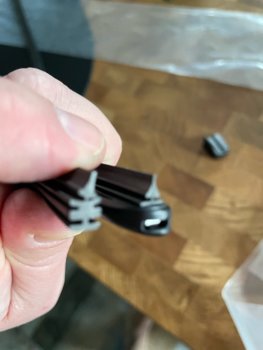

    Вообщем докладываю. Заказал на всякий случай и новые дворники и ремкомплект ваг.
    К сожалению на Г01 рестайл коппачок от вага не подошел - он короче, завтра если не забуду добавлю фото. Отдам коллеге на тиге
    Дворники придется поменять в сборе

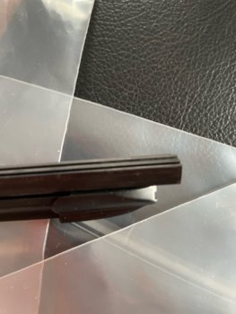

    Докладываю)
    Заглушка не подходит в принципе, не только по длине но и по ширине
    Резинка вроде по форме такая же, но чуть длиннее [можно обрезать]
    Вот думаю только водительский дворник поменять или сразу оба :shock:
