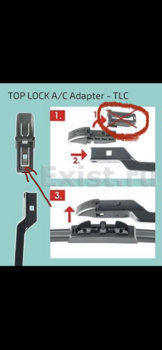

    Адаптер не подошёл, он шире чем сам поводок
  2. Graff66
    Graff66 Старожил
    11 июн 2018
    4,189
    Свердловская обл.
    там с адаптера надо снять часть! фото приложил, сам покупал год назад по тому же посту, тоже не сразу получилось

    Как раз так и делал, переходник на поводок не одевается (как на скрине 2 он не лезет (толстый))
    Я даже его с ОЕМ щеткой сравнил, она тоньше миллиметра на 2-3 точно.
    300820 ALCA
    там с адаптера надо снять часть! а что надо снимать?
    Вот так как на видео (бошевское но принцип похожий) не полез адаптер (
    PS:
    Походу в магазе мне не то заказали
    В теме фигурирует ALCA 300830 , а мне заказали ALCA 300820

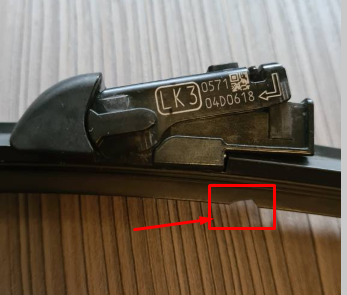

    Обвел на фото. И стрелкой указал где идет прям линия разделения с более толстой частью.

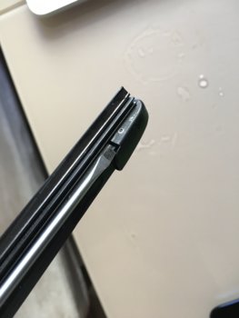

    порвалась резинка на практически новом правом дворнике, можно её как то заменить, никто не в курсе?

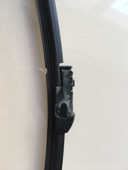

    вот фотка того что стоит и проблемного куска

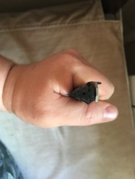

    Оригинальной резинки мне не попадалось, у самого лежит комплект оригинальных юзаных, но резинку пока не купил, чуть позже выложу профиль оригинальной, себе буду брать скорей всего от Vag..
  14. Лучший ИгорЬ
    Лучший ИгорЬ Старожил
    13 сен 2016
    4,011
    Посмотрел на своих отработавших, точно такой же огрызок отвалился..
      946.9 КБ
      172
      1.2 МБ
      160

    вижу, кусок точно как у меня оторвался)) тебе удалось разобрать сам дворник и вытащить резинку?
    Лучший ИгорЬ нравится это.

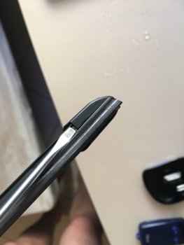

    Да, там не сложно... только аккуратно нужно..

    в двух словах - какая последовательность действий?

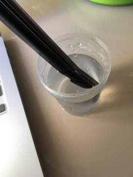

    4,011
    Опускаете в емкость с кипятком( слегка охлаждённый) или горячей водой, наконечником, тонкой шлицевой отверткой аккуратно поддеваете наконечник, в нем есть небольшие зацепы и под них отверткой поднимаете зацепы сдвигая вперёд наконечник..
    New_soap нравится это.
