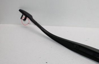

  16. Königsberg
    Königsberg Завсегдатай
    17 май 2018
    819
    Калининградская обл.
    поменял ? подскажи, что за поводок, никак не догоню …
  17. Bavarezz
    Bavarezz Старики-разбойники
    19 янв 2005
    29,712
    Ну как же, то, на что щетка крепится )
    Königsberg нравится это.
  18. Königsberg
    17 май 2018
    819
    Ух, я думал рычаг цельный :facepalm:
    А пружину нет смысла менять, или сразу поводок этот искать нужно?
    такая же проблема, как у автора, недостаточное прилегание водительской стороны при поднятии
    Bavarezz нравится это.
  19. Bavarezz
    19 янв 2005
    29,712
    Ну поводок по номенклатуре бмв и есть «рычаг стеклоочистителя», а по пружине - она же не идет как отдельная запчасть
  20. Königsberg
    17 май 2018
    819
    Спасибо :thumbup:
  21. Königsberg
    17 май 2018
    819
    Все оказалось гораздо проще )))
    Слегка погнулся вот этот элемент, и подзабился грязью.
    Выгнули на место, грязь почистили, и проблема ушла :rock::D
      43.8 КБ
      103
    Temich78 и Bavarezz нравится это.
  22. jjcool
    jjcool Абориген
    9 ноя 2012
    2,825
    Эту часть я гнуть не догадался ))) учту.....)
