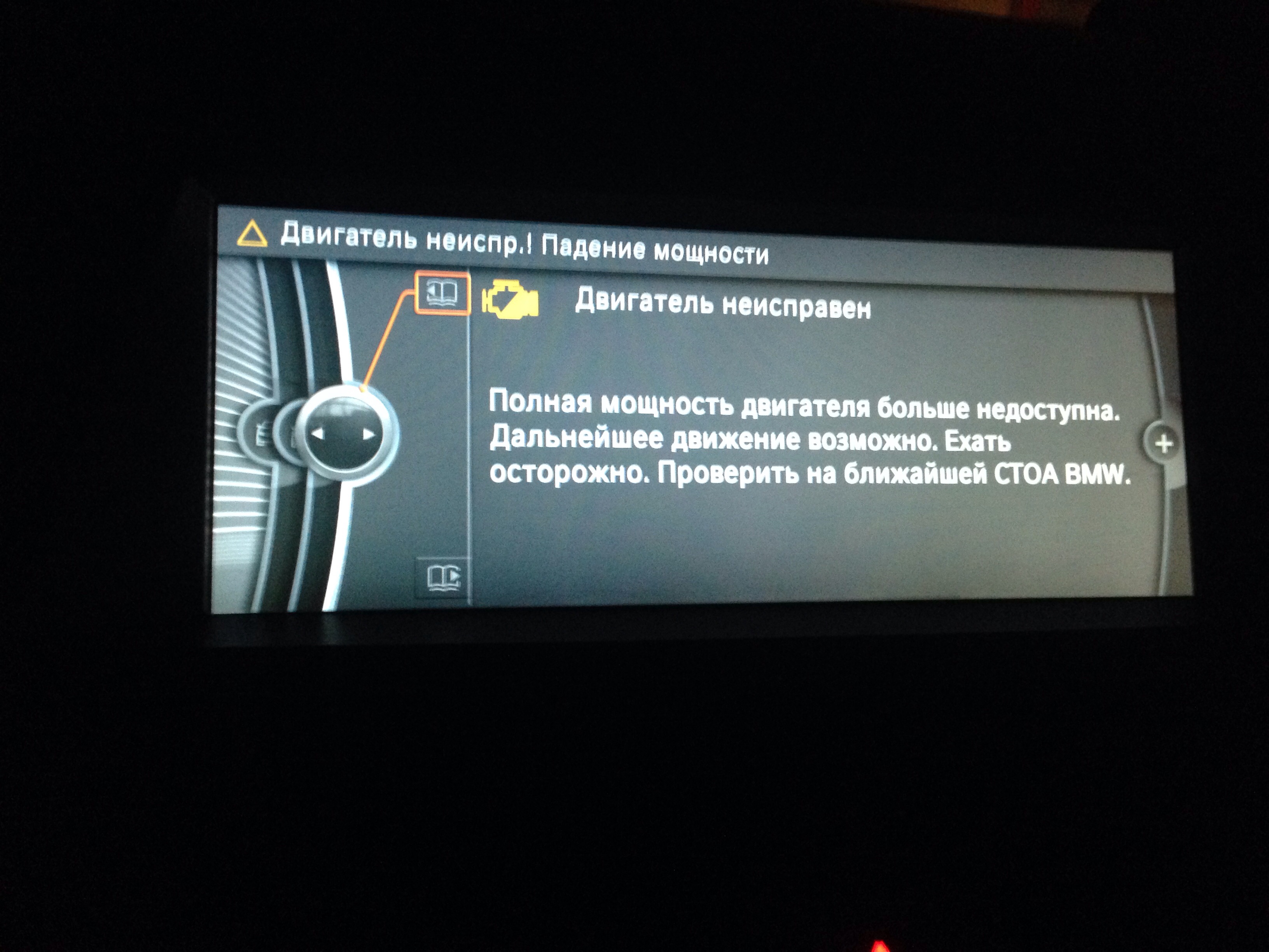

    Добрый день форумчане! Помогите пожалуйста. Проблема такая. На холодную троит, обороты плавают и выскочила запись Двигатель неисправен. Падение мощности. И загорелся чек. Пока не прогреется машина включается что-то под капотом. Вентилятор что-ли. Не знаю точно, но звучит как кондиционер. Белый густой дым от выхлопа. Иногда сразу глохнет. Минут 15-20 сижу так грею. Потом вроде норм становится. Но чек стоит. У кого какие мысли, что это может быть? Помогите пожалуйста кто знает.

    Мотор и год?

    BMW X6 2010 год N54 xDrive35i

    Было похожее. ТНВД поменял, свечи, катушки.
    Оказался КВКГ.
    Тут можете воспользоваться моим опытом. КВКГ, насколько я понял, в этих моторах отдельно не поставляется. Менять надо вместе с крышкой двигателя, которая стоит 20+ т.р. Но на Варшавке в Москве есть конторка, которая делает их отдельно. У меня задубела мембрана и весь клапан менять не надо было. Купил ее за 1 т.р. (себестоимость наверно рублей 50, просто нет в оригинале отдельно). Клапан целиком, кстати, у них стоит 4 т.р.
    А так, местные технари может и другое мнение выскажут.
    И разумеется к толковому диагносту надо. Только где таких взять... Пока пол машины не поменяют, не разберутся)))

    Только диагностика покажет у меня по аналогичным симптомам форсунки были.

    Да, год назад .Но надо сделать толковую диагностику .

    Форсунки по 10 плюс кольца проставочные по 400 рубликов
    ,но это у меня ,у тебя может быть проблема в другом, сделай диагностику.

    Тоже самое было у меня мотор 5.0 залил промывку для форсунок бордаль все прошло.

    Было такое на е71 , заменил форсунку , такое было уже несколько раз! Проблема одна и таже, форсунка!

    по форсункам обычно ошибка по пропускам выскакивает и вентилятор не включается, у меня сейчас токая же ерунда с машиной, только без дыма, ошибки 29е0, 29е1, пропусков нет, заказал квкг отдельно, может поможет, если нет то топливный насос менять буду.

    Когда я писал это сообщение, то поторопился. По факту у меня не КВКГ был источником проблем.
    В действительности оказалась бензофорсунка, которую обнаружили уже в феврале. Вот уже два месяца полет нормальный.
    Повторюсь: "Диагносты! Мать их! Пока найдут..."
    КВКГ кстати в руки когда возьмешь, поймешь нормальный он или нет. У меня было видно, что он открывался только одной половиной, а должен целиком. Так что его замена не повредила.

    у меня тоже самое было только при разгоне - поменял насос турбонагнетателя и свечи как написано было в диагностике все прошло уже даже на 92 едит - 5,0 2009 год
