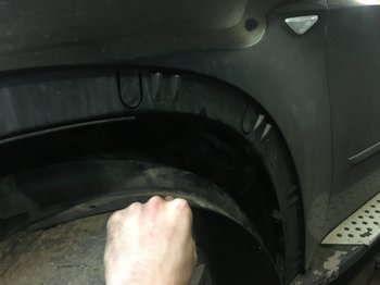

  3. Lexa2588
    Lexa2588 Завсегдатай
    17 дек 2018
    536
    Чтобы добраться до левого кончика слива - снять расширитель арки
    - выкрутить все болты подкрылка (правой его части на 8*)
    И можно подлезть до наконечника слива ...
    Снял я наконечник- толку ноль (( засор где-то в стойке ... залил смесь с содой., погонял шприцом- буду через сутки смотреть ...- сейчас смесь там. Новый шланг из принципа не хочу пока кидать ..

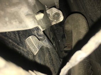

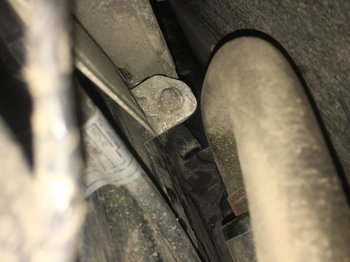

  4. Tkiss
    Tkiss Завсегдатай
    17 мар 2008
    1,430
    добрался до концевика этого или как вы его называете через подкрылок.. а как его чистить то? или его выдернуть нужно как заглушки сливные? он так вынимается вообше? там судя по ощупу кусок шланга торчит и внутри какой-то язычек
