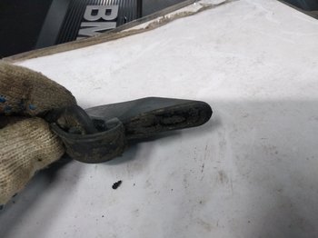

    В любой сервис заедь - там левый передний подкрылок отстегнуть только, чтобы добраться до концевика - выдернуть концевик, прочистить и вставить обратно. Я просто его выкинул - вся проблема в концевике - в лепестках концевике собирается грязь и засыхает пробкой.
    с правой стороной придётся повозиться - там надо частично скинуть крыло - изза бачка омывайки доступ затруднен.

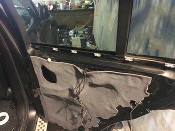

    Если дверь боковая- отклеилась шумка снизу..я ее выкинул и заклеил Вибрухой 3мм и сверху антискрип

    Левый Передний дренаж панорамы забит Наглухо - большое давление не даёт результата ... крыло снимать ? Какую химию замутить ?
    Течёт где-то сзади слева ... а дренажи все остальные шикарные ... обшивка снята ...

    левый подкрылок частично снять чтоб добраться до концевика - он в виде сходящихся лепестков бывает как правило забит отвердевшей грязью. Концевик можно снять прочистить и воткнуть обратно. Я и правый и левый концевики - просто выбросил нахер. До правого просто не добраться - частично крыло надо отсоединить - концевик находится за бачком омывайки

  26. Rus__Lan
    Rus__Lan Участник тусовки
    16 апр 2018
    215
    не эластичное, к тому же не правильной формы влагалище.
    оба выкинул к чертям, левый проткнул спицей из под капота и выдавил, до правого добраться придется частично снять подкрылок. На фото правый.
