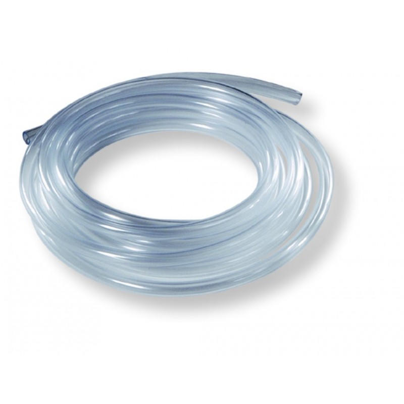

    По этому поводу есть указание завода, сегодня чистил как раз.
    Не найти такую насадку. Берем шланг для полива или трубку ПВХ фото 2
    Утолщаем один конец и вставляем в ручку пылесоса. И пылесосим. Неудобство есть. Приходится вытаскивать крупные листья. Но все равно лучше чем без ничего. Потом продуть сжатым воздухом. Можно потом помыть нишу водой с моющим средством. Так же где забор воздуха печки можно подлезть трубкой из ПВХ (там разбирать надо много конечно чтоб нормальный доступ был), но попробовать можно.

    С трубкой Отличная идея. Но всё равно не понимаю. Должен быть какой-то доступ к обслуживанию сетки в правой нише.
