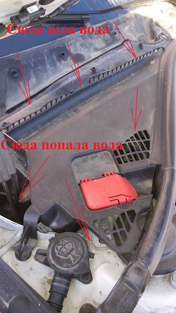

    Смотрите в нишах есть вода или нет (ниши рядом с газовыми упорами) если вода есть то, чтобы легче подлезть туда к сливным резинкам (они на самом дне ниши), нужно снять крышку в виде треугольника на винтах и одной защелке. У меня сеток не было.

    Купил машину б/у, капот, видимо, последние пару лет вообще не открывали, потому что ниши с обеих сторон почти доверху забиты листвой. Сверху свежая листва урожая 2015, а под ней мягкое черное месиво из перегноя, птичьих перьев и еще хрен пойми чего. Докопался до металла, ржавчины, ттт нет, провода вроде бы тоже не сгнили. Вопрос один: как все это гуано туда попадает? При закрытом капоте щелей в подкапотное не наблюдается. Кто-нибудь ставил защитные сетки?

    Там посмотри сетки в низу стоят, их убрать надо. Я у ОД делал бесплатно. Машина уже не на гарантии была. А что бы вообще не поподало не получется.

    У меня висит акция по удалению какого-то пластика под капотом, это оно?
  15. slndom
    slndom Завсегдатай
    12 окт 2009
    842
    Самарская обл.
    Да сетки уберут, антикором обработают:nod:.

    Сегодня освободили злополучные дренажи, кому интересно: код акции 0064750100. Дилер частично вычистил грязь только с пассажирской стороны, со стороны водителя ниша осталась в плачевном состоянии, особенно много биомассы скопилось под вакуумником. Буду вычищать самостоятельно, думаю, без снятия усилителя тут не обойтись.
