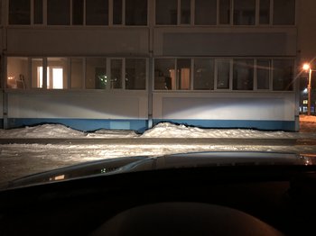

  20. Майкыл
    Майкыл Завсегдатай
    12 фев 2020
    623
    Владимирская обл.
    EVROVAGONKA нравится это.
  21. Майкыл
    Майкыл Завсегдатай
    12 фев 2020
    623
    Владимирская обл.
