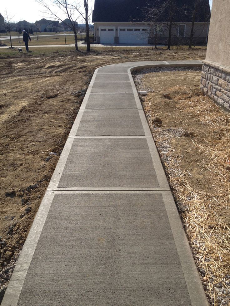

    Добрый день!
    Возникла идея не стелить брусчатку на дорожки и парковку на даче.
    Думаю залить все бетоном. Но он же разрушаться начнет от воды/морозово и тд.
    Есть какие-то материалы, которыми можно покрыть бетон?
    Картинка из интернета:

    Бетон? Если это нормальных марок бетон то ничего с ним не случится,взлетные полосы бетоном заливают и всё хорошо. Вот какраз если нанесете покрытие то за ним надо будет следить

    delaj как на фотке , единственное сделай прорези между каждой второй панелъю ( зима лето развал схождение ) :)

    Ну если сделаете как на фото (по примеру Северной Америки), то ничего и не надо, может пигмент цвета какой. Разрушаться ничего не будет, главное технология и качество исполнения.

    Я так сделал, рекомендую швы сделать через 3м и желательно в верхнюю часть добавить сетку для армирования от пучения почв. Марка от М350 и выше. Обязательно виброрейкой уплотнить бетон, я хз как в америках вручную его разравнивают, вероятно хорошо подобранное качество и подвижность смеси.

    Прорези нужно делать на всю глубину? И нужны ли они, если будет армирование арматурой?

    зачем армировать ???? в Канаде не армируют , да и для чего , танки по ним будут ездить ???
