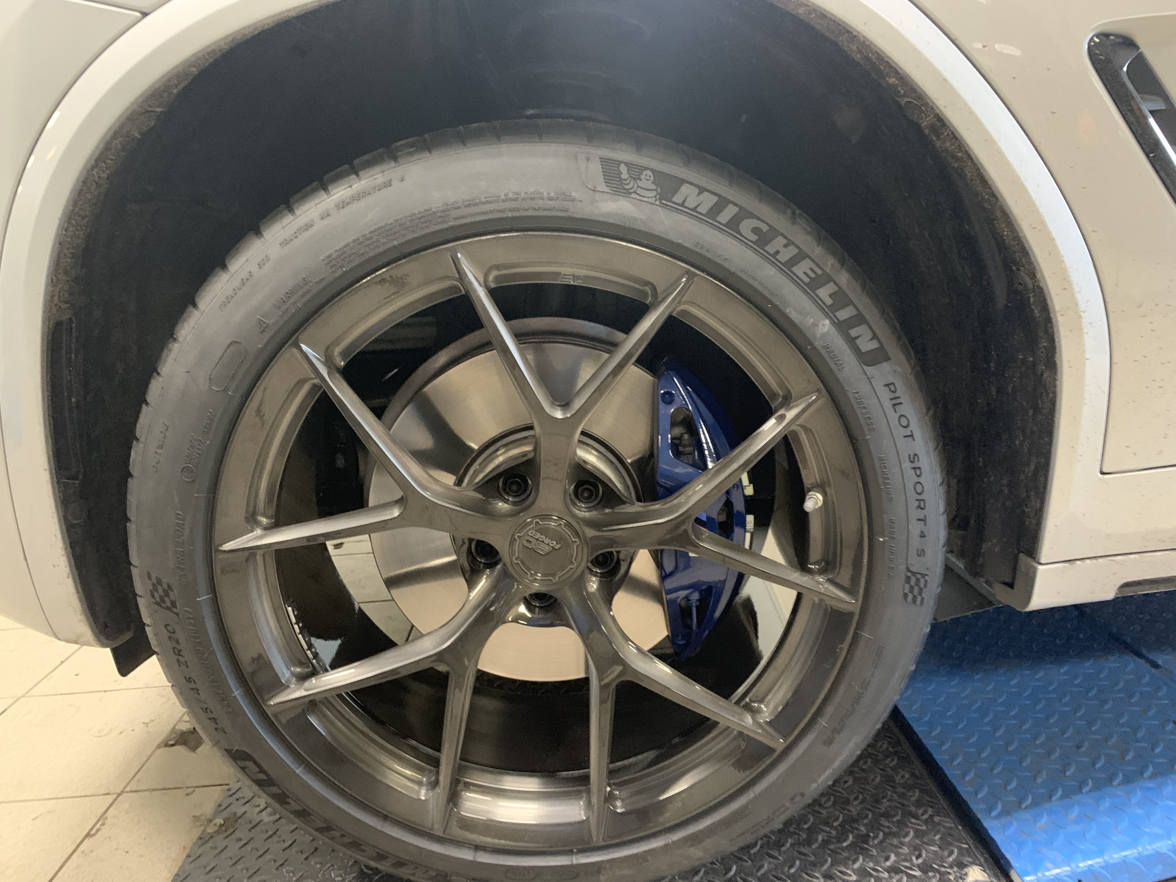

    Есть такие, кому не нравятся,
    ватные они какие-то, в начале хода педали, потом усилие резко нарастает и ... колом. Плавно тормозить сложно. возможно конечно прокачать нужно, но Борисхофф так не считает (по их мнению всё ок с тормозами)
    Да и в 20 дисках теряются визуально
    П.с. Грузов от 20 до 40гр на колесо. Визуально на станке идеально ровное вращение. Первая балансировка...

    Самый бюджетный вариант это поставить перед с G30, там диаметр 374 вместо 348 у G01.
    Из минусов- чугун, вес +4 кг на каждую сторону неподрессоренных масс на перед
    Диски 19+
    Более суровый и дорогой вариант - M performance от той же g30. Перед 395. Придётся менять и перед и зад (красные).
    Есть ещё вроде бы в природе вариант синих с м-пак от старших G10/G11 (760 модель). Там те же суппорта и диски.
    Вес переда ещё +0.5 кг
    Неоригинал тюнинговых комплектов тормозов найти очень сложно. Модель относительно новая и их просто не встечается.

    Если ты про М тормоза от g01, то они у тебя меньше. М тормоза на g30 значительно больше, именно такие у меня сейчас.
    https://www.bmwclub.ru/threads/dorabotka-tormozov.1327413/page-6
    это от g30 М перформанс. Самые большие которые можно поставить у нас. Бюджет под 200 т.р. с установкой)

    Ну по сравнению с самыми простыми тормозами которые у меня были изначально 374мм очень даже хорошо тормозят. Единственный минус на 18 диски эти тормоза не встанут, пришлось зимнюю резину с дисками менять, это еще потеря 40т.р.
