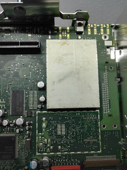

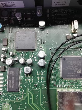

    Как-то олени под новый год медленно летают. Вот только приехала. Это голова только с оптикой (без USB и Bluetooth).
    bmwrcd_info.png IMG_20181225_230805.jpg IMG_20181225_231308.jpg IMG_20181225_231508.jpg
    D.Abel нравится это.
