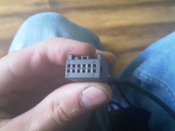

    Скажите а какой 12 пиновый разъем используется, белый ближе к центру магнитолы, или черный ближе к углу. А то одна инструкция говорит про белый, и фишка с проводом шла белая, а другая инструкция про черный. Приходится в оба тыкать....
  2. BX3
    BX3 Участник тусовки
    17 ноя 2015
    46
    только черный угловой
    он или пустой или четыре желтых провода навигации в нем

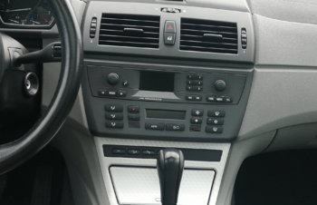

  13. zlfksnk
    zlfksnk Завсегдатай
    27 янв 2018
    497
    Пермский край

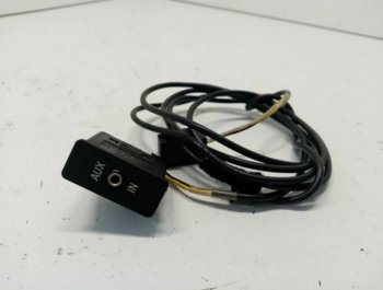

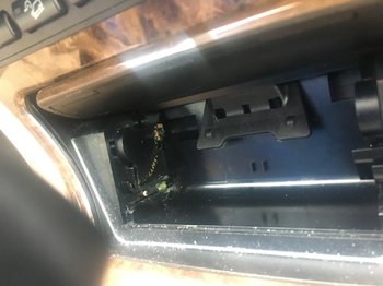

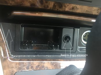

    Товарищи, такой вопрос. Тему перечитал и, даже пару раз, но так-как я довольно далёк от всех технических вопросов, на всякий случай решил уточнить.
    У меня есть штатный AUX для задних пассажиров, в итоге сейчас протянут кабель оттуда, до моего сидения. С AUXом проблем нет, работает хорошо, в меню раздел AUX присутствует, даже когда устройство не подключено, но само его расположение мне кажется не очень удобным.
    Появилась мысль перекинуть AUX на переднюю панель.
    Пока склоняюсь к таким вариантам размещения (больше к левому).
    У меня как раз выше на решетке телефон на магните находится т.ч. подойдёт короткий AUX кабель.
    Сперва думал перекинуть разъём сзади сюда, но сейчас мне кажется, что легче просто заказать с ali кабель, вытащить оригинальные кабель, идущий назад, и вставить этот.
    В таком случае всё ведь должно будет работать без каких-либо танцев с бубном?
    p.s. когда достал саму пепельницу, обнаружил там какую-то смазку . Не знаете, что это такое?

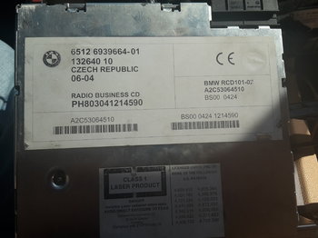

    Столкнулся с проблемой. Купил машину недавно, провод уже выведен в бардачок, режим на магнитоле есть, но звук ужасный и очень тихий как быть?
    Разобрал все, вроде все как надо. Фото здесь

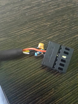

    У меня триомовский стоит. Провод спаял сам, по их же совету. Тоже играет тихо, и правый еще тише левого. И от разных устройств эти недостатки по разному проявляются. Задал им вопрос. Сказали может что не так припоял, хотя там ничего сложного. В общем забил, т.к. практически не пользуюсь.
  17. motor62
    motor62 Новичок
    6 дек 2009
    28
    Рязанская обл.
    Я тоже Триому хочу поставить, но позже. Просто на юга собираюсь в этом месяц, с ума сойдешь только радио слушать 20 часов(((
    Кондеры 224.

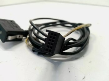

  28. Loner_Z4
    Loner_Z4 Banned
    15 май 2022
    17
    Ленинградская обл.
    Друзья, ищу такой провод под разьем аукс-а, кто готов продать напишите мне в лс пожалуйста
