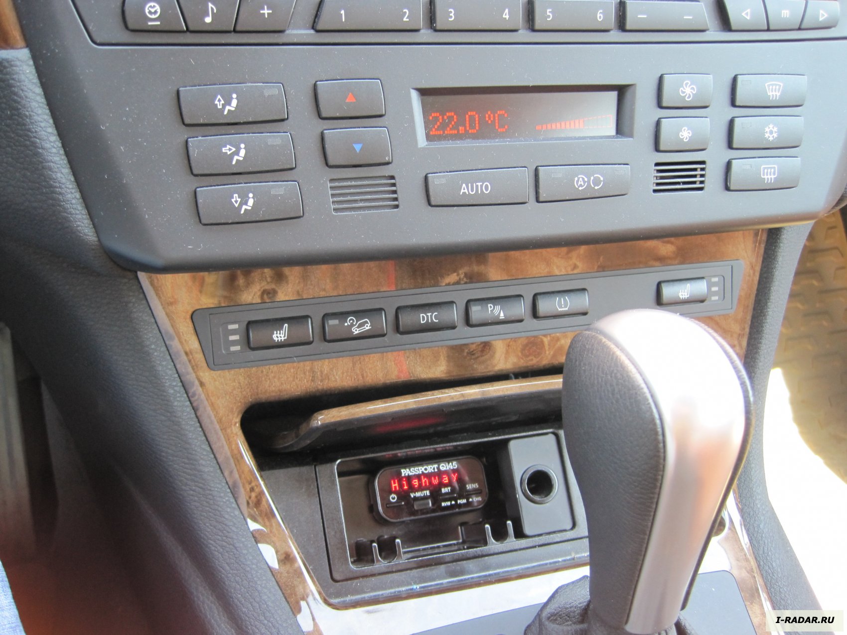

    Приобрел вот такое устройство mp2803di[​IMG]. Это плеер только без корпуса, который умеет читать SD карту, usb флешку, ну и конечно имеет линейный вход и выход.
    Встал вопрос - куда же его поместить ? В панель никуда не воткнуть, в бардачок пихать тоже отпало желание, надо же как то им управлять. И тут мой взгляд упал на то, что перед глазами - пепельница ! Я не курю, надо же как то использовать полезное пространство !
    Микросхема встает вот так как это устройство http://www.i-radar.ru/uploads/1278541764_img_0136.jpg только пришлось спилить держатели для сигарет. Провода выведены в магнитоллу сзади, благо и пепельница и то куда она втыкается имеют отверстия. Осталось придумать где взять и как сделать декоративную панельку для внешнего вида, кто что может посоветовать ??

    Я бы ставил эту штуку в верхний бардачек, там изнутри (между бардачком и магнитолой) места много и внешний вид не пострадает.
