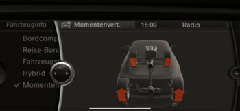

    Господа, имеется ли что-то в меню при наличии этой функции (см. фото опции дооснащения из каталога)?
    У меня машина собрана в Германии, в опциях присутствует S2VGA.
    Но колодки изнашиваются как обычно и какого-то вмешательства, отличного от ESP, я не заметил.
    Спасибо.

    Если достаточно бодро входить в повороты, то очень даже ощущается как зад подкручивает, чтобы удержать траекторию.

    В меню ничего нет (см. фото выше)?

    На E84 у меня точно ничего нет. А почему вдруг колодки должны изнашиваться по другому. Эта штука работает при очень активной езде в поворотах. Внешнее колесо крутит быстрей внутреннее медленнее. Не думаю, что тут вообще колодки участвуют.

    Только колодки и участвуют
    Система Performance Control производит контролируемое притормаживание ведущих колес, находящихся внутри дуги поворота. За счет этого к внешним колесам передается больше мощности. Возникающий при этом угловой момент улучшает маневренность и курсовую устойчивость.

    Народ, а в меню у кого-то есть признаки того, что функция активирована?
