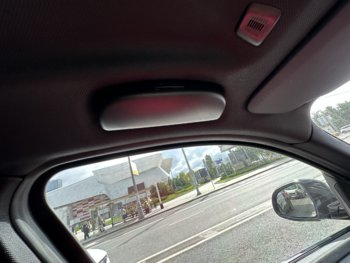

    Вот Али, есть так же аналогичные оригинальные бмв очечники…

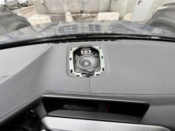

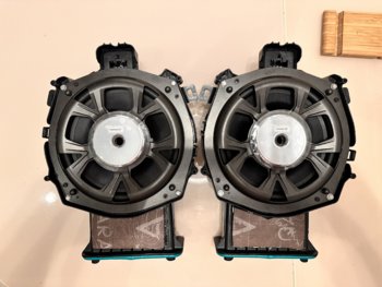

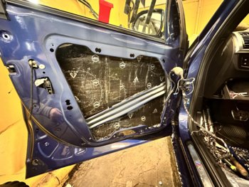

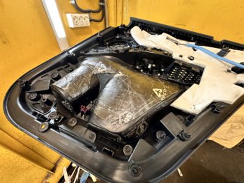

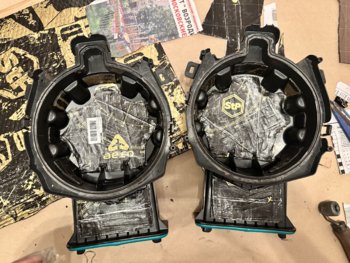

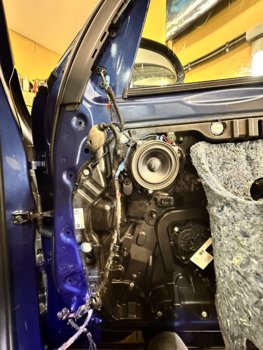

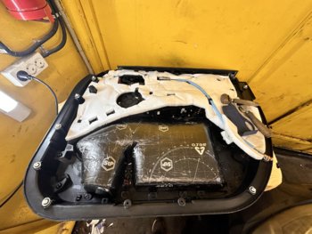

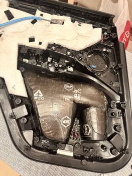

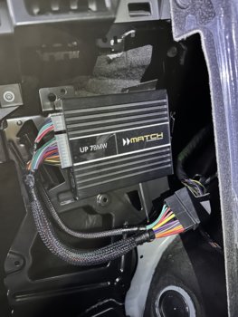

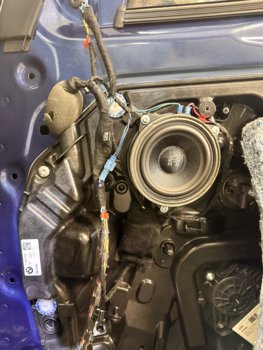

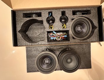

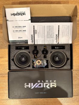

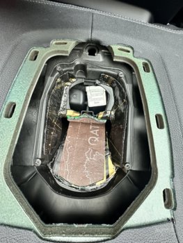

    Match усилитель, самое простое, но не бюджетное, амр относительно доступно если найти разьем пин ту пин тогда будет относитьпьнр доступно, акустика тут выбор более широкий, шумка если делать своими руками будет бюджетно и так как хочется себе…

    Впервые встал вопрос о смене штатной акустики в цене пока не ориентируюсь. В требованиях только одно, улучшить качество проигрывания музыки. Бюджет 100, 200, 300. Больше уже тяжело принять, но повторюсь в цены надо въехать еще.

    Пытался погрузиться в вопрос что делать с HiFi на ресте - из основных путей выделил два направления для не меломанов:
    - апгрейд до хармана (возможно с перепайкой конденсаторов в усилителе). Бюджет 120+.
    По отзывам о хармане путь крайне сомнительный. Из плюсов, за счёт дополнительных динамиков в задних стойках, возможно на заднем сиденье хоть что-то будет слышно.
    - использование усилителя match без погружения в бесконечную историю автозвука, его проще всего купить в РФ.
    Самый возможный минимум для осознания происходящего - усилитель 8dsp + кабель для подключения к блоку ram. Бюджет 100 + сколько то ещё настройка. Далее по нарастающей: рекомендации замены подсидельников, остальных компонентов (тут уже не обязательно match).
    Если полноценно делать, то бюджет 200+.
    Как это всё работает в штатной истории (управление эквалайзером, например), системные звуки, подсказки навигации и прочее, мне на практике не очень понятно, но те кто ставил говорят, что проблем не испытывали.
    #3523 spectre_nik, 25 авг 2025
    Efgen48 нравится это.
  14. Лучший ИгорЬ
    Лучший ИгорЬ Абориген
    13 сен 2016
    3,896
    Если установить матч+ проводка под блок ram, все будет работать штатно, все звуки, эквалайзеры… навигации..
