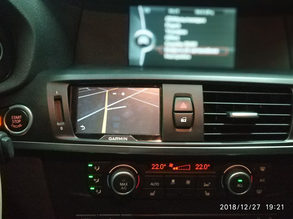

  10. тест-пилот
    тест-пилот Живу я здесь
    11 июн 2011
    8,581
    Кировская обл.
    не хочу глубоко залазить и программировать.
    первая попытка с интегрированием нави вместо решетки провалилась, так как в нашем регионе гармин не поддерживает пробки (а так было б круто)
    посему купил зеркало и подключил уже, сейчас доделываю и подключаю заднюю камеру.
    в
    пока все устраивает, не стал брать китайское взял другое китайское BLACKVIEW X9 топовую модель.
    мне нужно уточнить, какие предохранители за бардачкем отвечают за пост плюс и АСС плюс
    кто знает?

    Я правильно понимаю? Вас действительно в приведенном варианте дооснащения навигацией смущает только отсутствие пробок ?
  12. тест-пилот
    11 июн 2011
    8,581
    Кировская обл.
    я не об этом спрашивал
