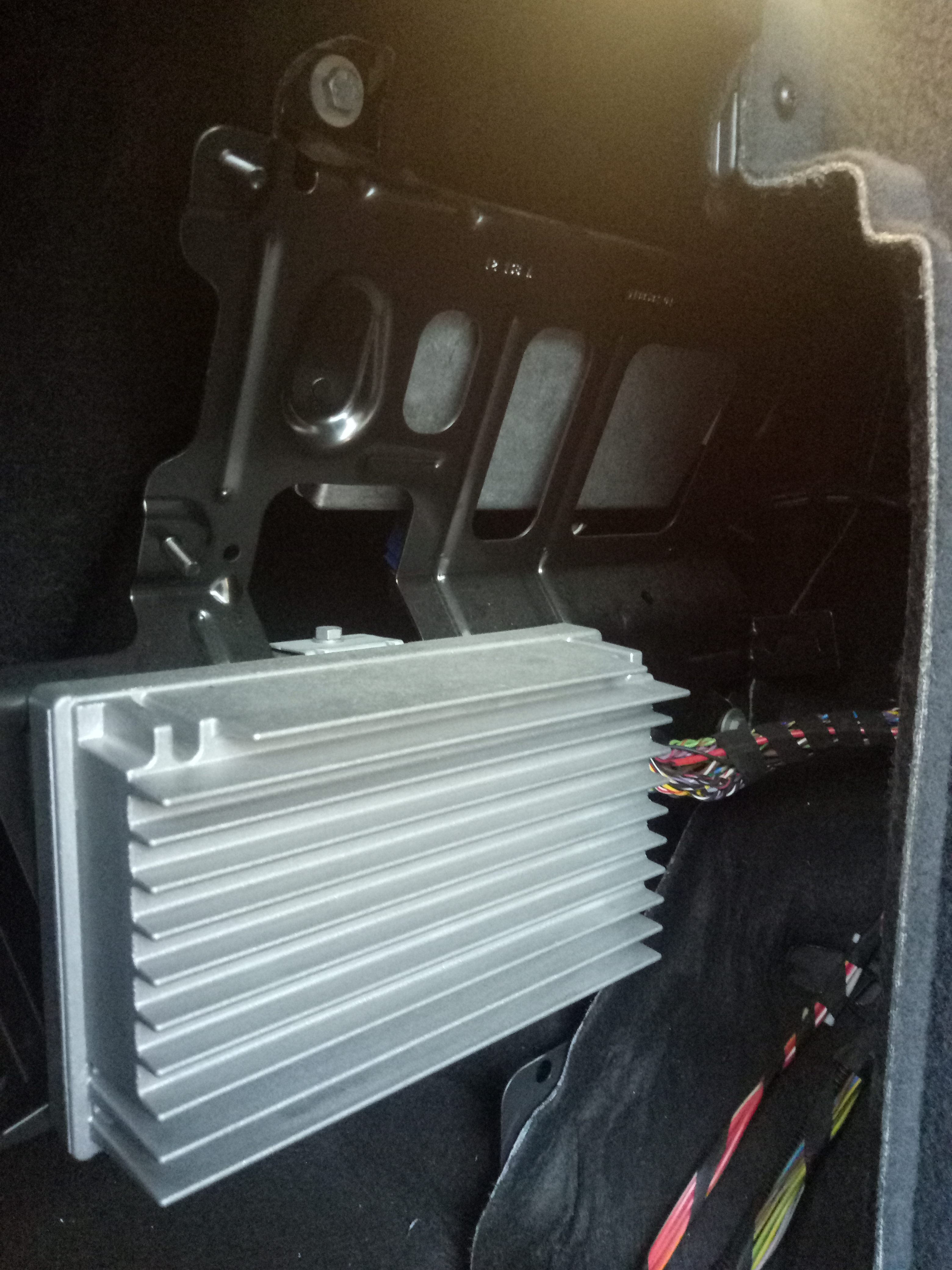

    Вот все что есть под обшивкой левой. Это 2 усилителя?[​IMG]

    20180417_211619.jpg Так должно быть

    37
    Спасибо, значит нужно покупать комбокс.
