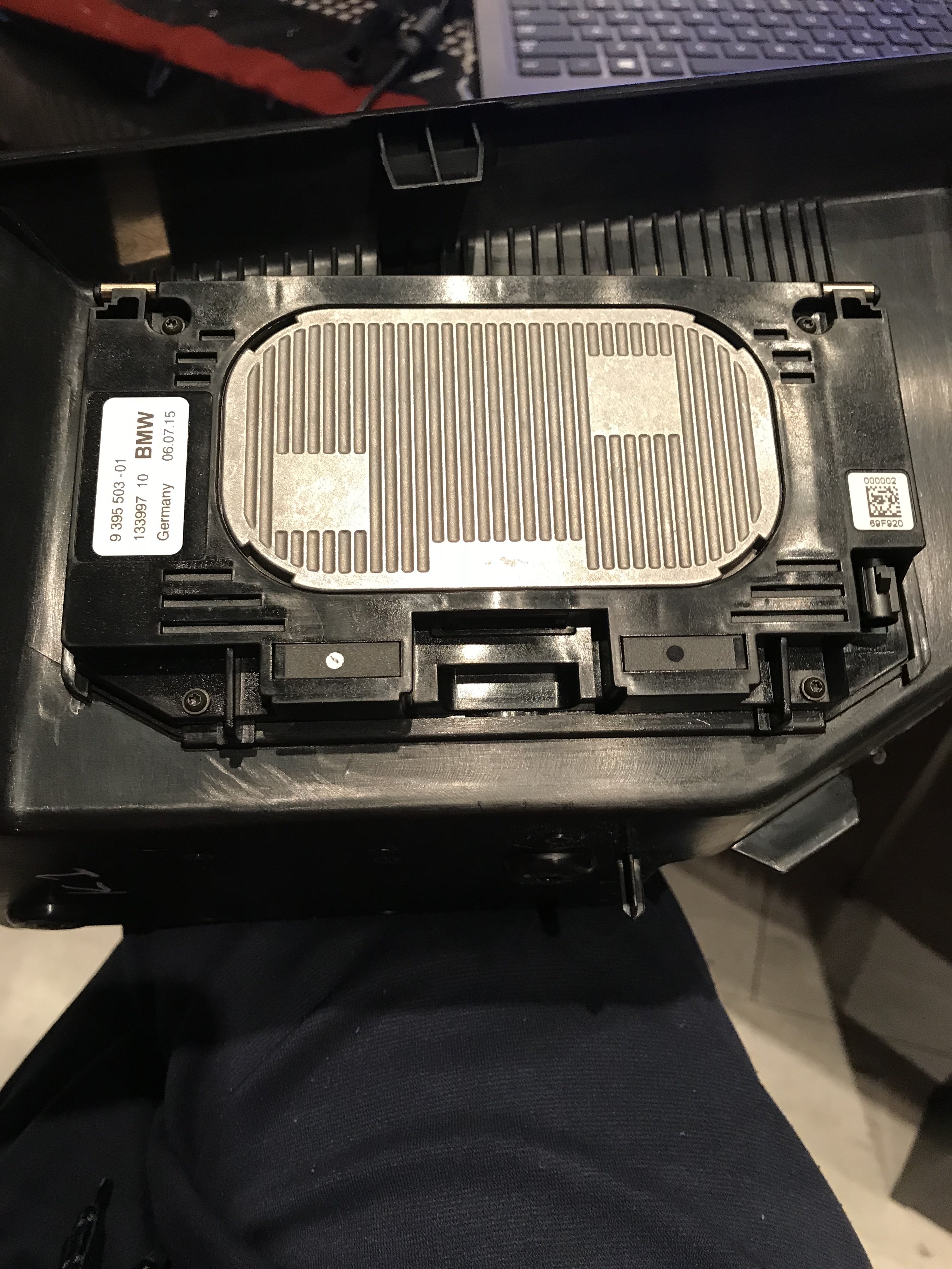

    Кто нибудь ставил оем беспроводную зарядку?По схеме два провода(+\_).По факту(обрезанная фишка)4 провода.Куда пихать два оставшихся:)

  12. bmw540I
    bmw540I Завсегдатай
    29 авг 2007
    443
    Латвия
    Спасибо!!!!
    Весь рейн перерыл и не нашёл:(
    В Рейне есть схема для подключения для Японии.Для Европы не нашёл:(Теперь понятно наличие ещё одного провода.Попробуем без него:)

    bmw540I, очень интересен результат по беспроводной зарядке, отпишитесь пожалуйста по итогу, что нужно заказывать и какие вопросы возникают при установке. Спасибо.

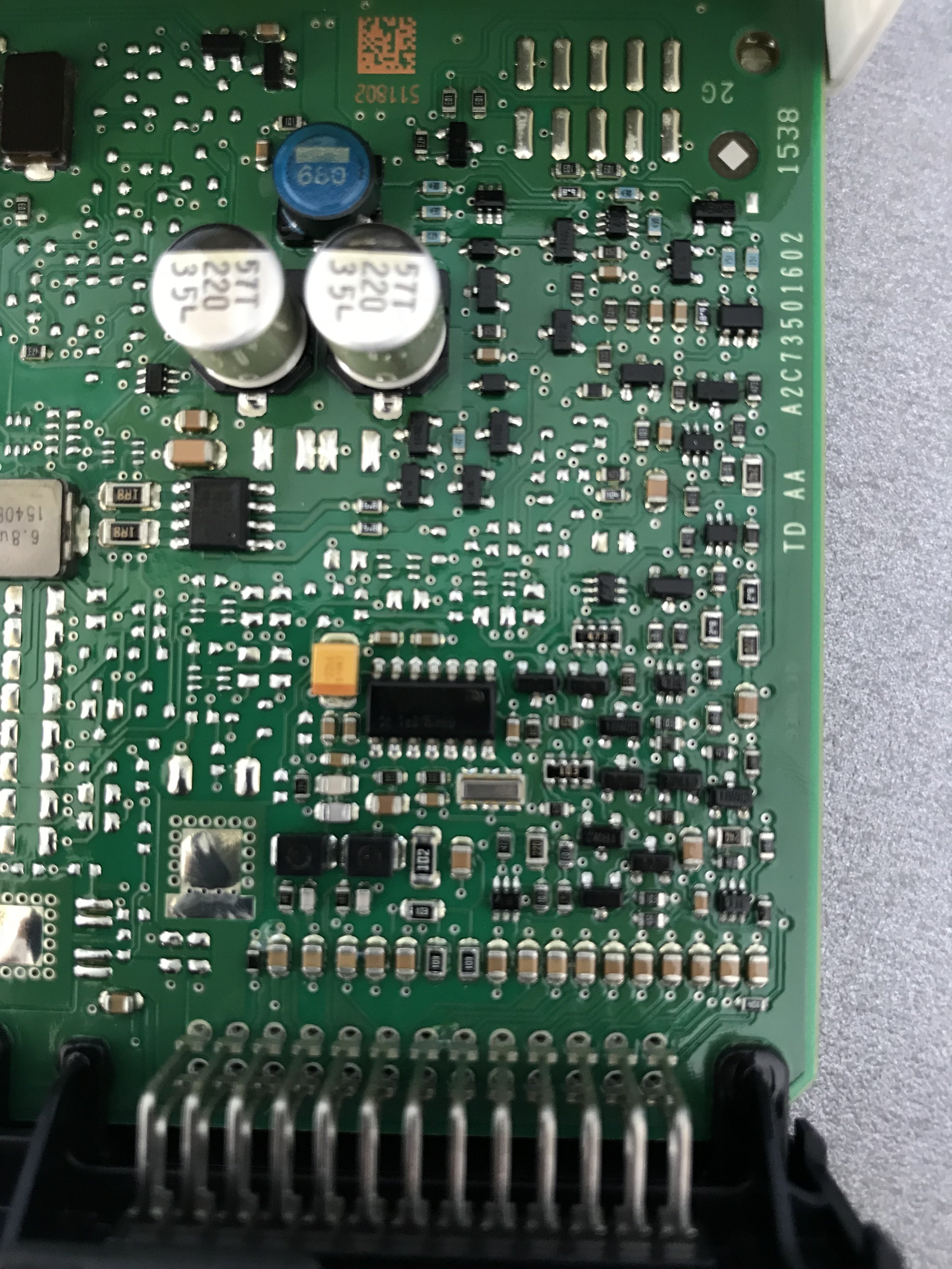

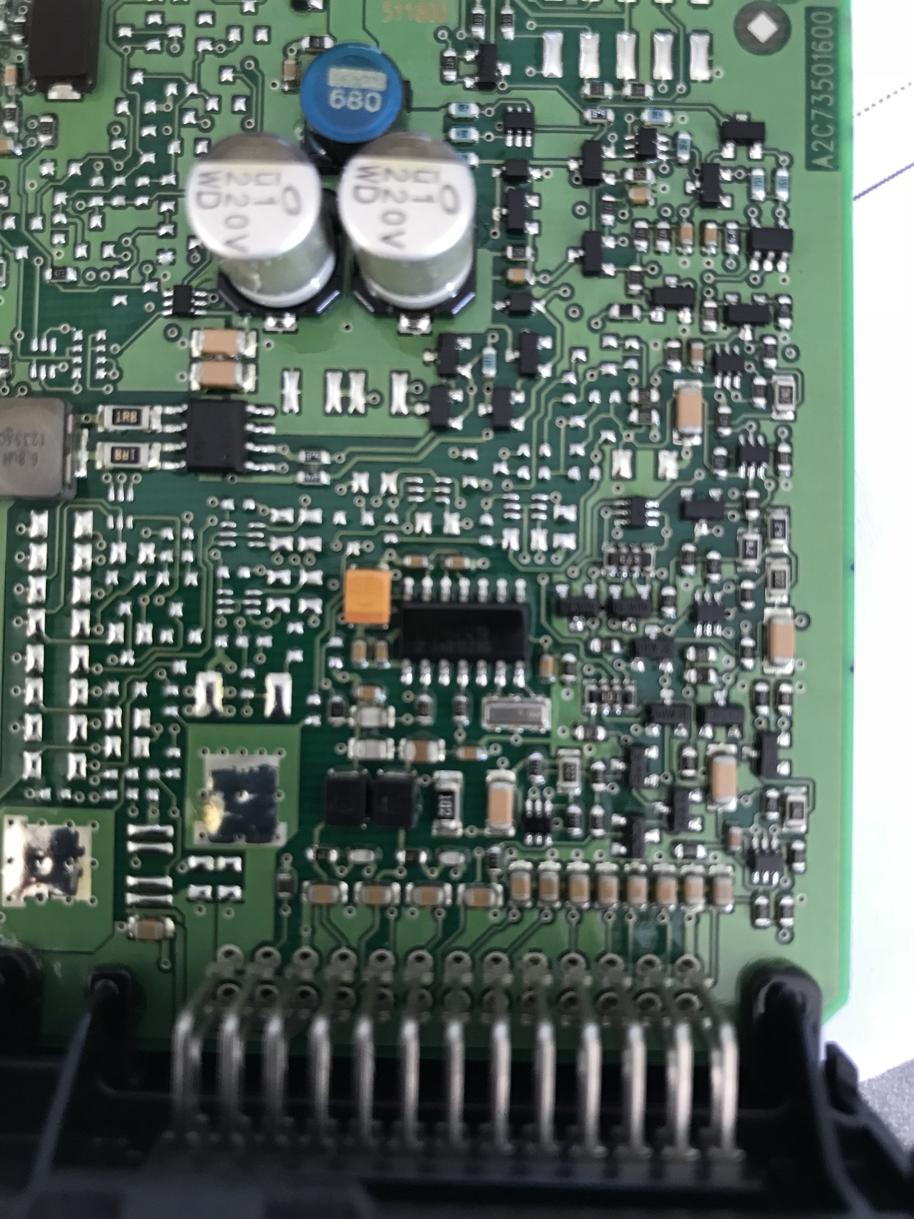

    А я чет кнопки рест не приживлю к cas дорест. Сопротивление рест кнопок в змакнутом состоянии 75 ом проив 5ти в дорест. Попробую зашунтировать резисторы на плате кнопки . Уж больно они маленькие для таких операций

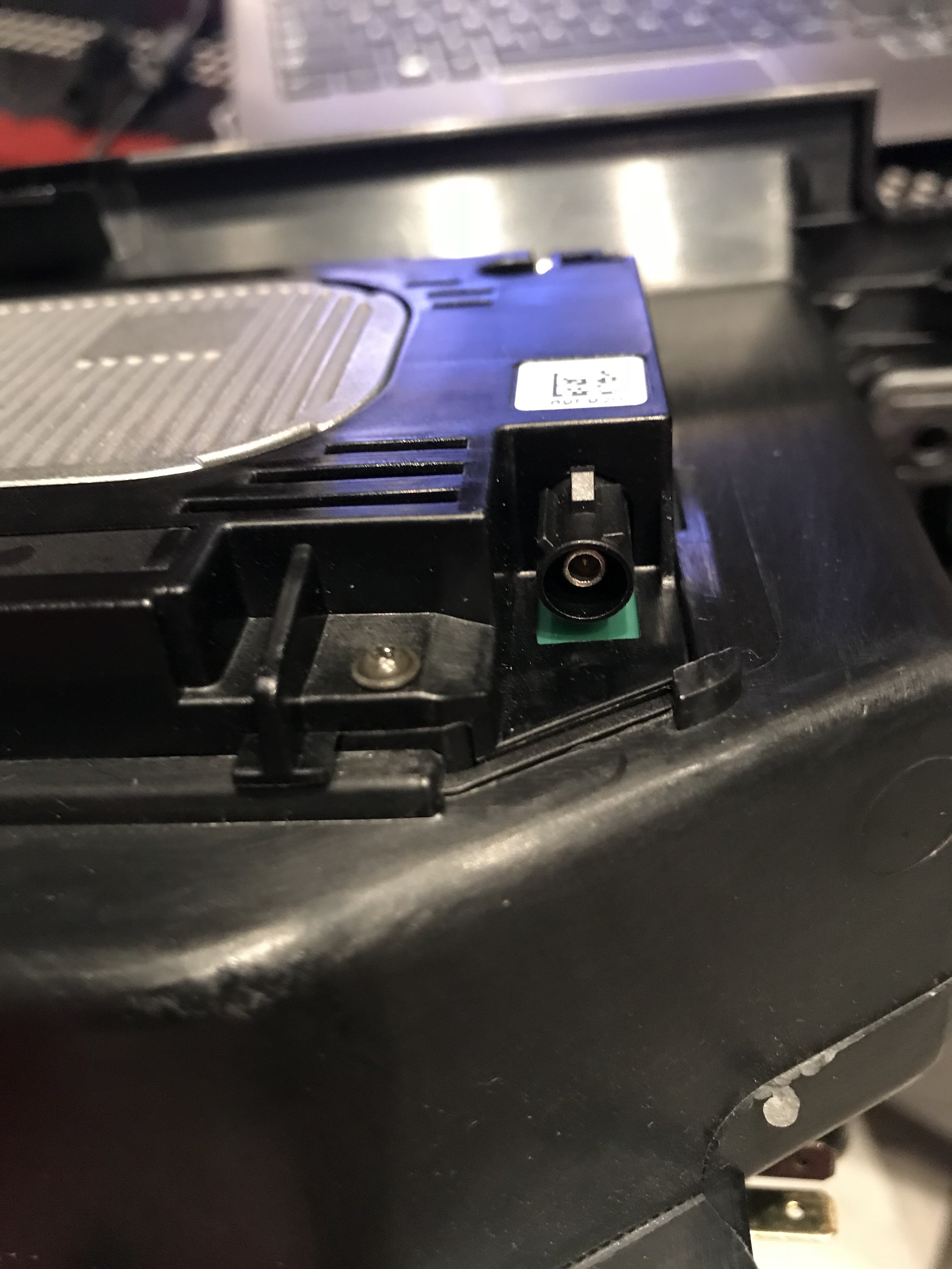

    По антенне - в описании безпроводнлй зарядки есть фраза о том , что кач во приема как в снап ин. Только как это реализовано?

    Да все просто.В стали варианте провод из антенны в крыше шёл на снеп ин.В новом на антенный усилитель,а из него в беспроводную зарядку.Штекер тот же самый.

    В живую кас с реста видел.Там изменена схема немного.Как я понял именно для цз.
    Первая фото дорест.Вторая рест.

    Это понятно, я про реализацию безпроводной антенны в самом заряднике
  19. bmw540I
    bmw540I Завсегдатай
    29 авг 2007
    443
    Латвия
    Точно также как и в связке базовая плата/снеп ин.

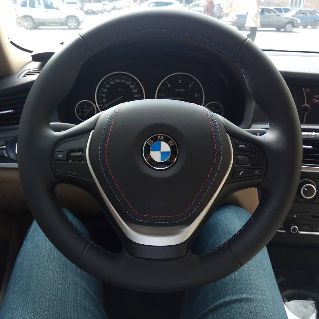

    Поставил руль "покрасивше" вместо урбана без кнопок.
    Просто F30 перешитый в фатттони.

    Удалось ,рестайловые кнопки оживить?Что бы правильно работали.Или все таки только кас менять надо?
  24. che
    che Абориген
    10 ноя 2005
    3,177
    оживил, но получился гибрид рест и дорест схемы включения. алгоритм дорестайловый. Надо cas менять, но пока и так пойдет
  25. bmw540I
    bmw540I Завсегдатай
    29 авг 2007
    443
    Латвия
    Фигова .Так я тоже сразу сделал.Хочется что бы было как надо.
    У меня б/у с Рестайла есть.Но вот перенести данные из моего проблема.Спец сказал ,что при считывании можем мой уложить.А если заказывать новый под вин, то всё равно придёт дорестайловый:)
