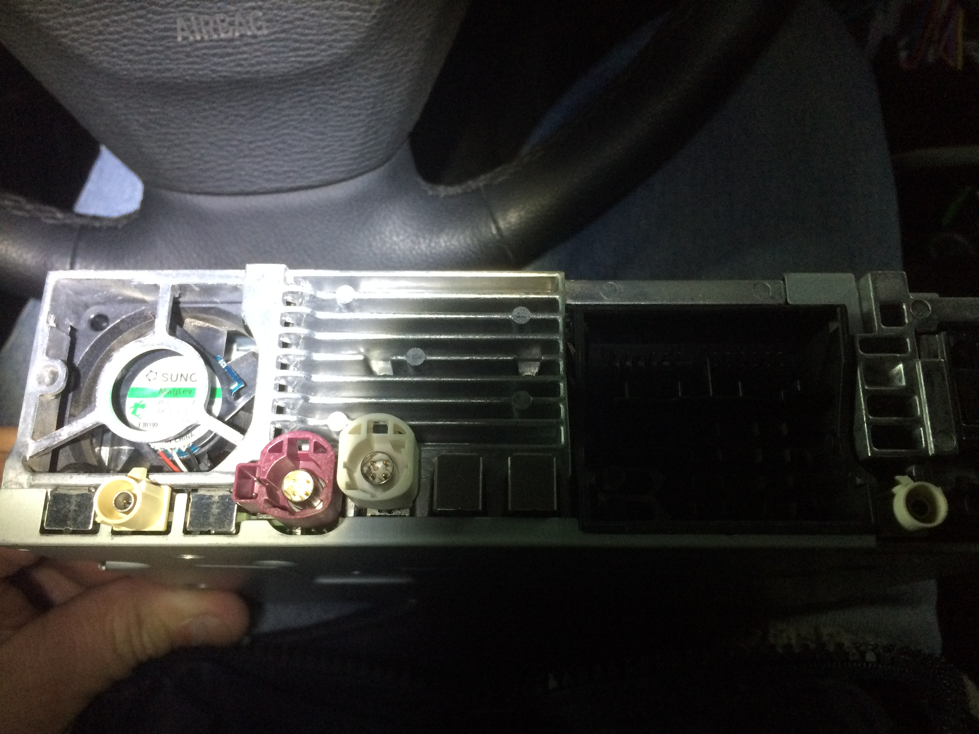

    Сюда можно что-то подцепить?

  6. volks
    volks Участник тусовки
    8 июл 2015
    110
    Самарская обл.
    Не подскажите как? Что надо?

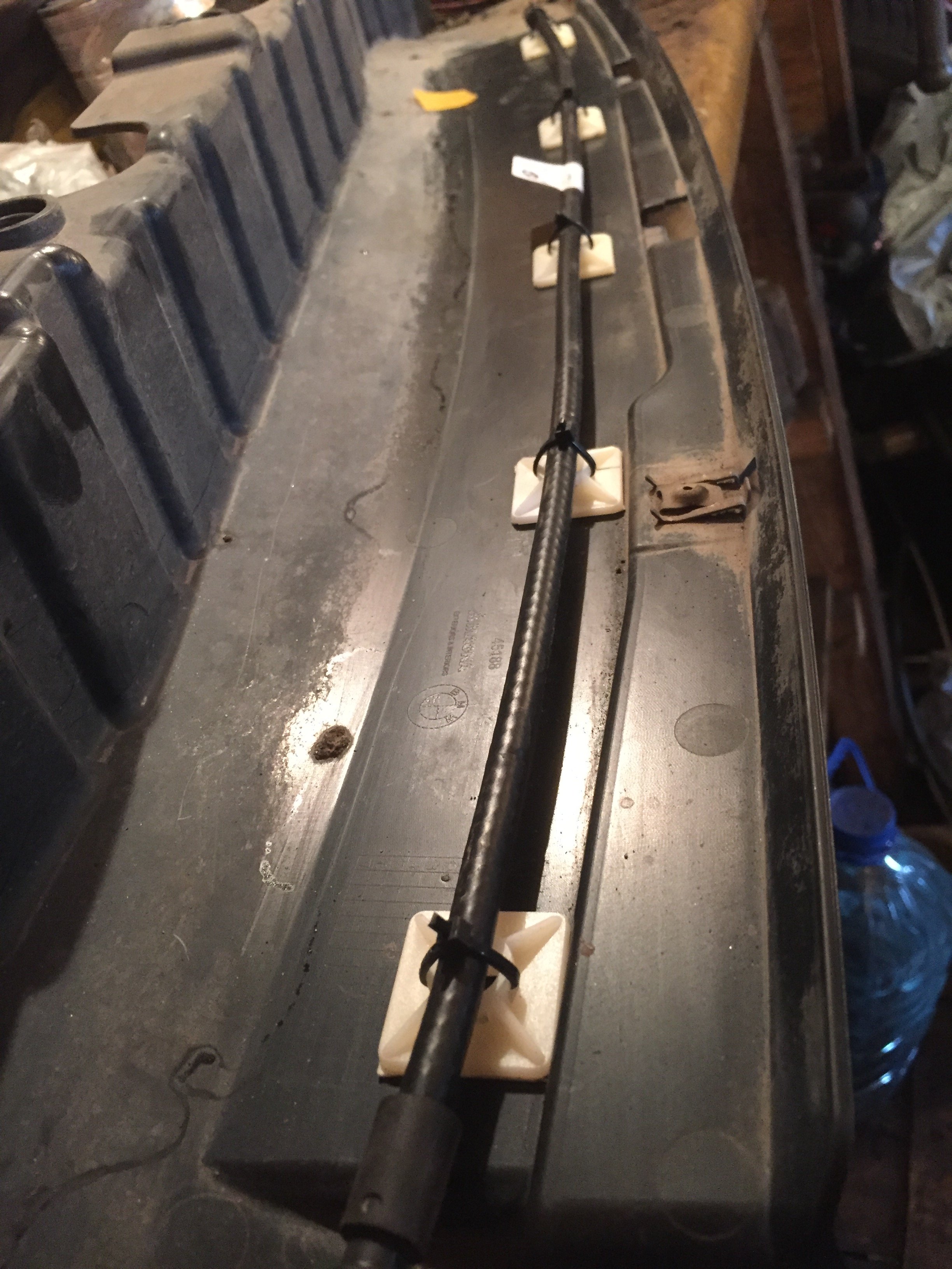

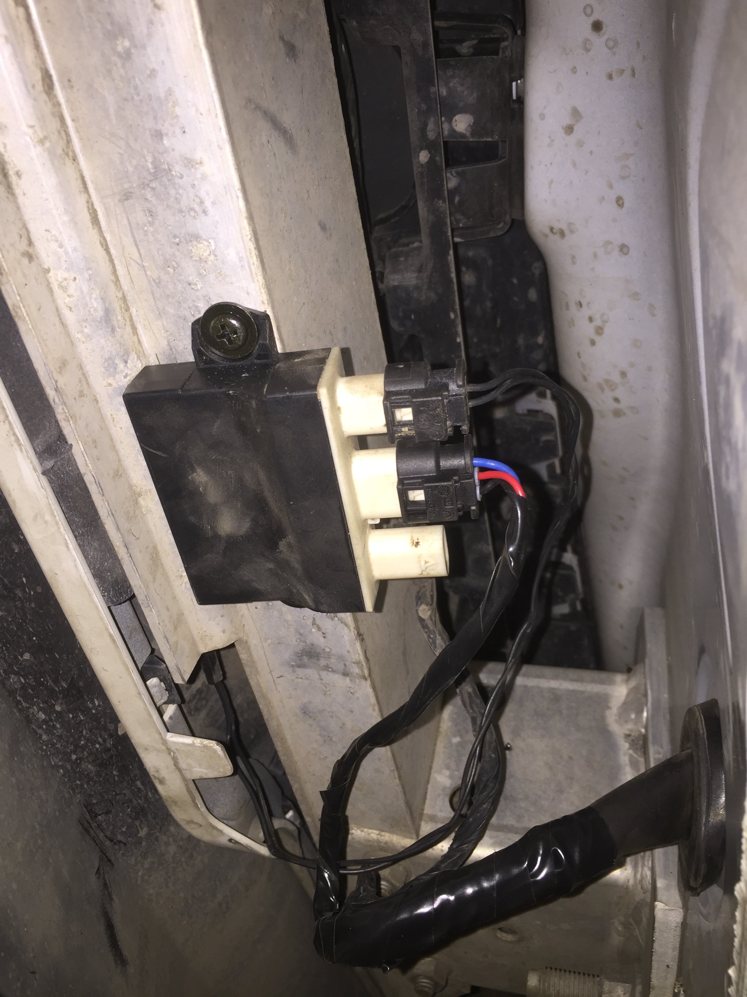

    Кто ставил Smart Opener, отзовитесь. Может кто поделится информацией, как крепятся сенсоры в бампере. Надо ли какие-то блоки на дорестайле менять? Спасибо!

  21. che
    che Абориген
    10 ноя 2005
    3,177
    блок смарта к усилителю бампера на саморезы. питание с заднего распределителя. Lin тянуть можно сразу в ФРМ. кодировать фрм и кас. Антенны на самколеющиеся основания - в электромагазе см. (а сами антенны к ним стяжками) расстояние между антеннами ок 5 -7 см . Закрываться багажник сам не будет(не удалось заставить никак), открвываться да. просто двухсторонний скотч не будет держать.

  28. che
    che Абориген
    10 ноя 2005
    3,177
    Это нижняя антенна и блок
