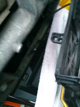

    Вот это утверждение неверно или работает не для рестов.У меня рест е70 2010.Я на днях себе дооснастил,датчик дождя не поменял,после кодирования днём показывает нормально.На фото видно.
    В скрине история замен датчиков на лобовом.Если у вас стоит какой либо из указанных в скрине-все будет видно и днем.
    И да,для диванных советчиков .Чтобы нормально снять/поставить торпеду-обязательно нужно частично разобрать/отодвинуть (как описано в тисе) стойку с шторкой,рукоятью акпп,бардачком.За ней находится штырь,который входит в петлю в нижней части торпеды и ее подпирает.
    Либо эту петлю ломать/срезать.
    Ввиду того,что пара "динамов" меня подвели с помощью-пришлось все скинуть самому.Пара часов разобрать/скинуть торпеду.Где то минут 40 на установку девайса и прокладку кабеля.Дырку не резал,ибо торпеду взял уже с худом.И часа 2-3 на то,чтоб все всё собрать.
    Ну и кодирнуть/подключить разъемы.Проводку взял в комплекте.
