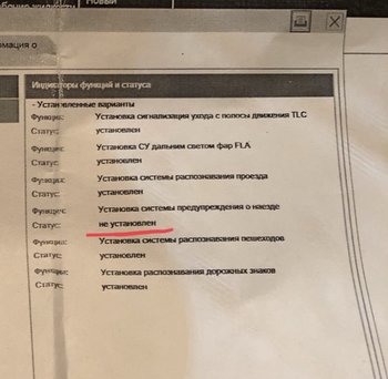

    Подниму тему. На днях был у дилера делал развал. После того как выехал обнаружил, что не видит машина впередиидущие машины!!! Сегодня дилер с утра мудохался и активный круиз откалибровали и развал переделали и камеру kafas калибровали-толку 0. Ближний дальний работает удержание в полосе работает, пешиходы вроде иницыализированы, а наезд на препядствие пишет в исте «не инициализирован» соответственно о впереди идущей машине сообщает не корректно и автоматом не тормозит (проверить предаварийное торможение умею - давно функцию юзабельна) был ещё в 2х сервисах никто не может откалибровать. Смущает что при калибровке иста+ Не просит походить перед машиной и проехаться со скоростью 60 км/ч, как в ролике, а просто пишет запущен режим автокалибровки. Уже голову сломал. Помогите пожалуйста. Машина f10 2015г. Kafas и ACC установлен штатно с завода.

    За это отвечает не KAFAS, а передний сонар (Датчик ACC).

    Они работают в паре
    Это запрос функций и статуса блока kafas через ista у оф дилера. Нашёл на просторах интернета информацию, что подключение программы оф дилера к немке могло закрыть эту опцию и оф дилер не может запросить fsc код у немцев т.к. машина куплена не у них или эта опция недоступна для украинского рынка. Подскажите пожалуйста, знающие, могу ли я теперь восстановить работоспособность функции, если могу то как это сделать? Заранее спасибо. На форуме не нашёл информации по данному вопросу.
