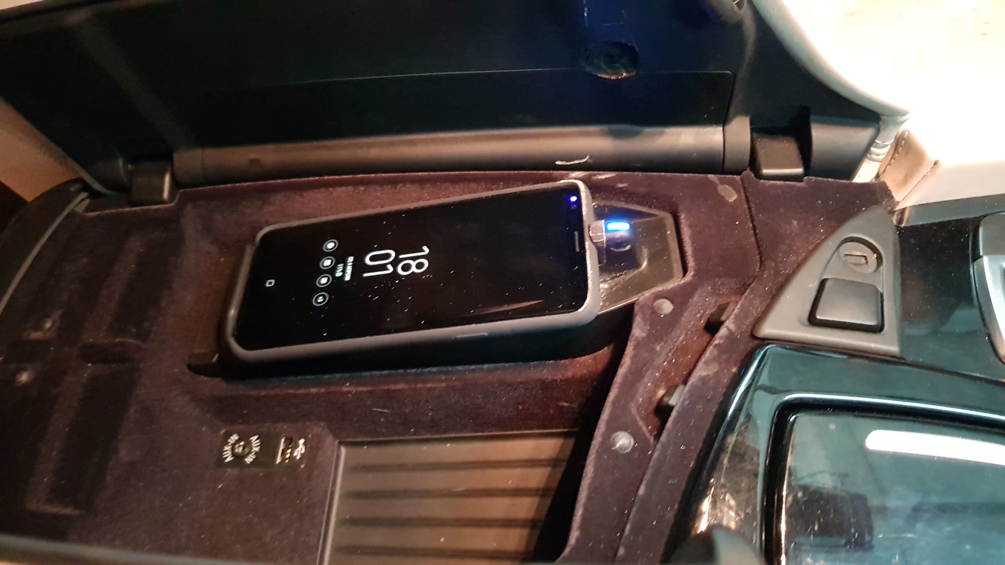

    Для тех, у кого по заводу это есть ничего колхозить не надо:

    видимо кроме оригинальной зарядки нужго и ящик менять?
    это фото Ф10?
    видимо автор из Питера, чет не так сделал .раз у него так криво установлена сама зарядка,
    у вас нет случайно всего списка необходимых запчастей для доустановки?
    и самое главное : для iPhone X эта зарядка подойдет?

    Если по размерам он как S8, нет проблем:hi:

    ваша беспроводная зарядка даже по внешнему виду отличается
    у автора светодиод ,у вас нет :shock:

    Не смеши!!! У Яррика цветная фотка с подключением и девайсом на ней, мой рисунок из ЕТК, чёрно-белый, так сказать образный, там даже пучок проводов не дорисовали!:help:

    да судя по всему у вас на фото вообще не беспроводная зарядка а
    Узел 03.2744. Адаптер Snap-In для устройств Apple

    Я говорю о вложении в сообщении 3335:hi:

    так может беспроводная зарядка так же ровно встать или нет?
    в списке моделей , где используется эта деталь Ф10 не присутствует :shock::help:

    Ровно не встанет, она изначально не ровная:hi: Она устанавливается не вместо снап-ин адаптера, а вместо того, куда устанавливается снап-ин..., вместо базовой пластины!

    Не все так просто, на крышке пришлось делать выточку, видно круглая, потому что носик зарядки со светодиодиком в нее упирался.
