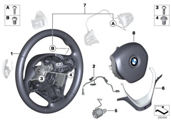

    так это же обычный руль от ф30, только без ободка вокруг подушки :shock:

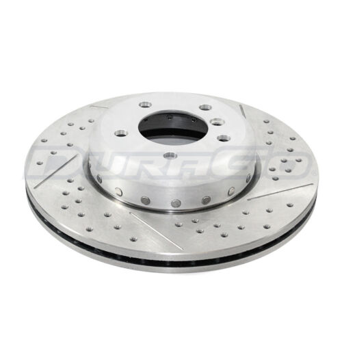

    Не перф конечно… единственный минус кому как, что меньше 18 диа уже не воткнуть. 8F876D65-5244-4DD6-8270-82468F8E6CD7.jpeg

    И что!?:eek::eek::eek: Кого это когда останавливало:D:D:D Для желающих гонять на "роликах" есть М-спорт, с 340 мм спереди:hi: Зад и у М-спорт и у М-Перф одинаковый 345 мм...
  12. колян61
    колян61 Старожил
    22 мар 2019
    4,628
    Так у меня с м3 ф80. Перед подружили с передней цапфой. А вот зад не знаю че делать. Зад там 370

    М3 и М-Перформансе 370 мм суппорта одинаковые, разница в ступицах колёс:D:D:D Чо "велик" изобретать, поставь 345 мм диски с насечками и полуперфорацией и тема закрыта:hi: Гемор себе устроил на ровном месте:help::help::help:

    Да, такой. Вроде не совсем обычный от f30. На картинке из каталога обод присутствует. Ставился на все ф кузова 2,3,4 серий

    Достался полный комплект суппорт, диски, колодки от м3 ф80
    Да и размеры там другие перед 380/30 зад 370/24
    Поэтому и гемор с задней осью

    Диктую большими буквами: КУПИ ДИСКИ ЗАДНИЕ ОТ М-Перформансе345х24 И ПОСТАВЬ НАЗАД СО СВОИМИ СУППОРТАМИ И КОЛОДКАМИ
    СУППОРТА ЗАДНИЕ И М3 И М-ПЕРФОРМАНСЕ И М-СПОРТ ОДНИ И ТЕ ЖЕ!!!

    С чего бы это!???? Разница между 380 мм и 370 мм 5мм на круг, суппорта одинаковые, колодки по форме одни, так же и с задней осью, суппорта и колодки одинаковые, просто суппорт посажен по разному от оси вращения, вот и разница в конструкции и диаметре диска...

    Сзади 370 мм на «спицах» у М3 и за счёт этого увеличен диаметр тормозного диска, у М-Перформансе 345 мм площадь соприкосновения с колодками одинаковая при равных тормозных машинках, разница только в теплоотдаче...

    ща я тебе дам наводочку))))
    https://www.seemslegitgarage.com/product-page/f-series-370mm-rear-big-brake-kit
    а передние как подружили? перевтулили или переходники?
