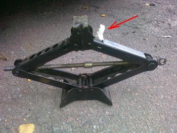

    У меня только что сложился :(

    Каковы последствия?

    Когда владел E83, черный штатный так же вышел из строя, купил такой же нештатный, с виду более усиленный, в итоге через год то же самое. Суть этих дократов пару раз за всю их жизнь поднять авто в дороге когда надо поставить запаску. Переобувать автомобиль самостоятельно поднимая 4 стороны 2 раза в год они не предназначены, купите подкатной гидравлический. И обязательно подкладывайте снятое колесо под кузов если нет под рукой ничего другого! Жизнь и здоровье важнее колеса.

    Поддерживаю полностью. Это аварийный домкрат, не сервисный.

    Все механизмы и системы, предназначенные вступать в работу после аварии основных механизмов и систем должны быть надёжнее основных.
    Иначе несчастный случай неминуем. Пример - запасной (аварийный) парашют или другие решения с резервированием...
    Таким образом, если домкрату присвоен статус аварийного, то определите те основные механизмы, вышедшие из строя, которые он должен заменить?
    Просто домкрат должен быть изготовлен на свою нагрузку и из соответствующих по прочности материалов. А шток с гайкой должен быть покрыт графитовой смазкой.
    И будет он не аварийным, а просто домкратом.

    В этом году также сломался штатный домкрат, слава богу колесо поставил и уже опускал машину.
    В итоге у меня прослужил 8 смен шин. Основной причиной поломки стал износ резьбы скорее всего вследствие перекоса домкрата. Несколько раз было что машина немного пошла в покат, при том что башмаки стояли под колесами. И после этого крутиться стало сложнее.
    Согласен что данный домкрат не предназначен для смены шин, тем более на неровной поверхности как было у меня.

    тоже складывал штатный домкрат год назад. слабым и плохо изготовленным он мне не показался. был новый почти. вероятно, высоты подъема для такой конструкции сильно дофига. потянуло тачку вперед и привет. бутылочник, пожалуй, предпочтительнее подкатного. подкатной на неровных поверхностях плохо себя показывает.

    Рычаг передний двутавром подперт был. Так что, слава Богу, без последствий. Резьба сорвалась во время опускания домкрата, перед срывом сначала заело резьбу. Я сбоку стоял - ручку крутил. Так что никто и ничто не пострадало.

    Может, у кого-нибудь осталась белая пластмасска от штатного домкрата за нумером 7? Приму в дар (самовывоз в СПб) :)

    Я так когда свой выкинул то к газелевскому приварил колечко от родного и пользую заводскую ручку ну и скрепляю ее пластмасской чтоб не брякала...А позавчера психанул и купил нах подкатной для переобувки машин своих на 2,5т:D:facepalm:
