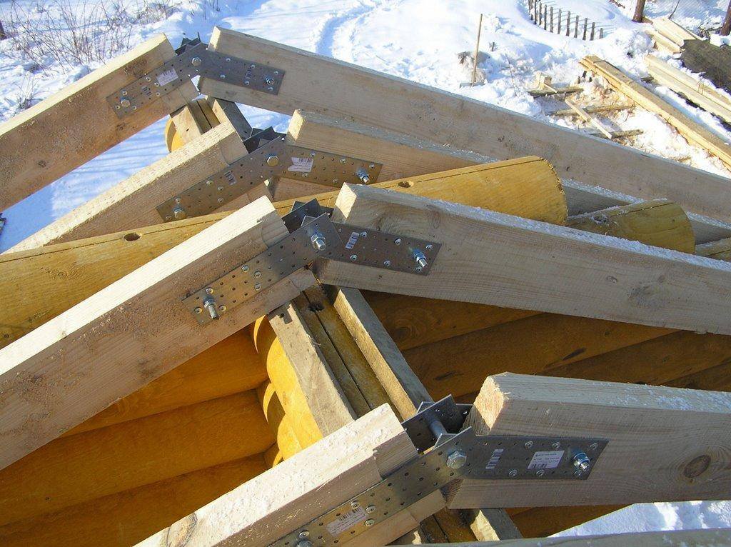

    Почему? Ну подумайте над процессами.
    А представьте себе навес террасы, который является продолжением кровли. Там что, у стены стропила как то плавают? :D
    Для понимания привожу свой пример:
    #2119 GeloV, 25 июл 2019
    Arico и Maksimas нравится это.

    ну я бы всеже дал возможность данному узлу "гулять" чем жестко крепил, в случае постройки из дерева, про что то шарнирное я имел ввиду так, как на этом коньке:
    Митяй777 и GeloV нравится это.
  23. GeloV
    GeloV Старики-разбойники
    6 фев 2015
    16,969
    Вологодская обл.
    Да, закрепить стропила к опорной балке на шарниры можно. Я же говорил о жестком креплении самой опорной балки к стене дома. Плюс компенсаторы на столбы навеса.
    ЗЫ. Я отвечал Бесу, а должен был Митяю )).
