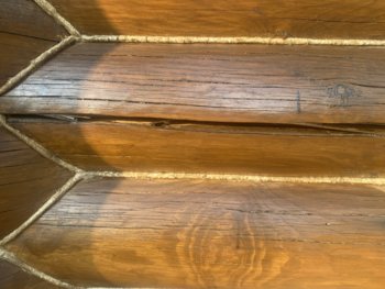

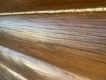

    Я задолбался с этим бревном
    купил готовый дом. Отшлифовал полностью, покрыл в три слоя Сенеж аквадекор (с грунтовкой вначале). Типа это морилка с цветом, тк бревно было уже не первой свежести а масло дорого.
    В общем два года простояло - выцвело с верхней части бревна - солнечная сторона. В том году нанял работника - пробежался в три слоя на солнечной стороне. Но фигня в том что идет разрушение бревна. Вот на фото - мелкие трещины. Крупные не страшно - это усушка, герметиком залить.
    В общем душа болит.
    Что думает - может залить укрывной краской чтоб забить уже имеющиеся трещины и укрыть бревно от солнца?
    А то как бы не пришлось приходить к клинкеру или сайдингу.

    Забей болт и живи, это нормальная история с оцилиндровкой.

    Соглашусь с мнением выше, самое простое забить
    Или если есть бюджет, сделать вентфасад снаружи и отделку на скользячке внутри, и забыть вообще из чего там середина

    Такая история была на крестовинах открытых - там сначала было так же, потом в труху пошло.
    Не, надо чем то залить.
    У соседей в бежевой краске - норм.
    А если залью так же коричневой как сейчас - будет нагреваться и выцветать.
    Хотя вот например торцы замазаны черным Ремерсом. Отлично держится. Но ценник конский был даже по тем временам

    Критичного, чтобы в обморок падать, ничего на фотах не вижу. Покажи, что там на перерубах.
