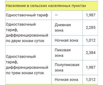

    Чего спорить то))) у нас ценник в 2 раза дешевле, чем в Москве....5 тысяч без ТА при эксплуатации реального дома в соседнем поселке...дома, который они же и построили...5 тыс -все платежи ... и электричество, и вода, и канализация +вывоз мусора...
    Ну даже пусть будет 10 тыс....это все равно дешевле чем треху содержать...у нас это 15-20 тыс. в месяц

    Ночной тариф в 1 рубль - просто мечта.... При таком тарифе и газ нах не нужен.
    У нас в юрисдикции СПБ - 2,22 и 3,84 в двух зонах. А в ЛО - 1,79 и 3,32 рэ)))

    Ну да, неплохой тариф, у нас в 1,7 раза больше. Если мощности хватает (около 30кВт),то и морочиться с другим не следует. Печку, конечно же, неплохо для резерва.
