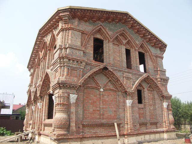

  25. Ugly Dragon
    Ugly Dragon Старики-разбойники
    23 дек 2002
    18,922
    Китай
    Ну в большинстве случаев, удачное решение всех устраивает, почему. нет. Если нужен эксклюзив и искусство, то это к маньякам, Антон Булатецкий, например.Но там другие деньги, сроки, рабочие ещё более вменяемые, это эксклюзив. Лично я на такое не готов. Тут цена ошибки сильно выше, и по мне самое сложное, ближе к нереальному - это бригада каменьщиков.
    BroEv нравится это.

  27. dinalex
    dinalex Старожил
    31 июл 2007
    5,459
    Калининградская обл.
    Полный ахтунг на участке с забором, наверное временный профлист, и соседи за забором в двух метрах.
  28. archmaster
    archmaster Старики-разбойники
    22 июн 2005
    29,574
    если это не здание религиозного назначения, то
