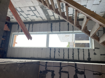

    а это не швы, швы там все 2-3 мм, кладут на ютонговский клей, они после установки каждого блока и проверки уровнем в плоскостях потом по шву еще возюкали мастерком отдельно - выглядит теперь как швы по несколько сантиметров, но учитывая что домик строю на участке, где живу сам и окна кабинета выходят на стройку, то видел весь процесс.

    я о том что перевязку не сделали, блок на блок положили с совпадением вертикальных швов... ну хозяин барин.

    в углах? там внутри в углах опоры залиты, а перевязка сделана - каждый третий ряд две арматуры 8ка рифленая, а в углах через ряд сетка лежит внутри

    так как ютонг Д300, то стены не самонесущие. а фактически это заполнение монолитного каркаса

    Осталось найти каркас). Перевязки блоков по окнам нет, от слова совсем. Каркаса тоже не видно

    а его снаружи и не должно быть видно же? не хочется промерзания насквозь :)

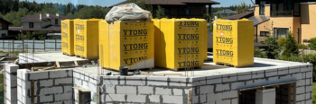

    магия - 30 тонн газобетона стоят на перекрытии сами, без каркаса силового :))

    Действительно магия, не вижу примерно 60 поддонов на перекрытиие. Для справки д300 паллета весит 616 кг.

    я вес на глаз оценил, там 18 палет Д300 по 1,4 куба и 5 палет Д500 по те же 1.4 куба.

    Глаз примерно в два раза ошибся. 16 тонн на перекрытие.
    Монолитный каркас выглядит несколько по другому. Очень хотелось бы увидеть схему армирования колонн. Или проект, если он есть конечно.
