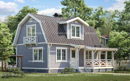

    просто в лоб поисковиком. 4 спальни 1 санузел. бюджет вписывается
    ХАРАКТЕРИСТИКИ
    • Общая площадь:90,40 м2
    • Площадь застройки:55,51 м2
    • Размеры:6.0 x 9.0 м
    • Срок строительства:20-25 дней
    СПЕЦЦЕНА
    1 362 764 руб.
