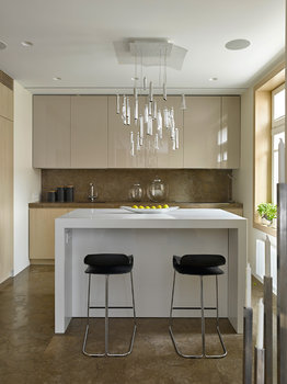

    Кстати про стол или барную стойку и расстояние от них до основной мебели, личный опыт.
    У меня на кухне между полуостровом и основной кухонной мебелью 1300 мм расстояние. Когда вдвоем с женой оказываемся на этом участке, жопами уже толкаемся, почти всегда. И это при том что мы оба довольно стройные человеки)

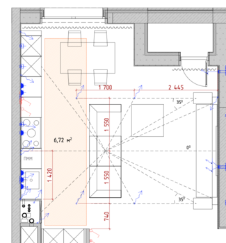

    именно такую и хотим сделать ) только 160х60 и из кварцевого камня в цвет столешницы (под бетон)

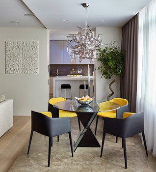

    Если повернуть обеденный стол на 90 градусов, считаете будет удобнее?
    В этом случае и трек освещения поворачивать придется?

    А какой высоты у вас барная стойка? У меня высота дивана 68, а высота барной предполагалась 90, те барная прилично так выше дивана выходит. Норм смотреться будет?

    Высота 90, ширина 55. Диван 74 по спинке, 90 по подушкам. Дети любят убирать подушки и садиться на спинку дивана за стойку )))

    У меня у ребят в Свисс вместо этой самой барной стойки сделана перегородка (застройщиком), которая отделяет кухню от гостиной. С одной стороны к стене примыкает стол, с другой - диван, перегородка выше уровня стола на 50 см примерно, диван еще ниже.
    У приятелей в Мск отдельный остров, стоит примерно так, как у ТС на картинке, только на месте дивана стоят барные стулья, и люди сидят лицом к кухне; кухня плюс/минус такая же по конструктиву, м.б. чуть короче; между кухней и островом расстояние примерно 140 см, стулья там не ставят, иначе ходить неудобно (при том, что кухонного стола у них в принципе нет - другой стиль жизни)
    В данной ситуации все получается очень тесно. Правильно советовали: ставят картонные коробки по линиями на полу и начинают ходить. Если свободно ходить не получается (ну типа боком свободно, а нормально тесно), то 100% в повседневной жизни это будет задалбывать. Я уж молчу о том, что двум людям не разойтись в принципе даже боком.

    Спасибо, а длина?
    У вас получается вровень с диваном, у меня так не получается )

    Пока вот серьезно задумался развернуть стол на 90 град, но это тянет поворот трека, который потом обратно уже не вернешь ((

    Длина 1800.

    Или трек оставить как есть сейчас, тк с повернутым будет некрасивый план потолков ИМХО?

    По поводу стола могу на примере друзей сказать, что прямоугольный они постоянно переставляют. Когда одни, стол стоит вдоль, а когда приходят гости, частенько они его переставляют поперек. Но у них не трековое освещение - просто люстра над столом.

    Кмк что бы такая стойка выглядела не как "нашлепка" над диваном, надо делать ее шире дивана и со стенкой задней.
    Чтобы диван со стороны гостиной смотрелся как стоящий спиной к некой перегородке, стенка которой будет видна и сверху, и справа/слева от дивана.
    Но у тебя диван очень длинный, увы.
  26. AntonP
    AntonP Абориген
    10 сен 2008
    2,547
    Задняя стенка обязательна, только ее нужно утопить сантиметров на 15, иначе гроб получится со стороны гостинной ))
    А по ширине 160 по-моему хорошо вписывается вместе с диваном.
