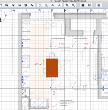

    Спинка дивана - граница между кухней и гостиной. Ровно по ней же проходит граница и по полу. Это логично.
    Теперь то, что не логично: въехали, живем, решили заиметь барную стойку, подвинули диван, переложили пол, воткнули стойку = профит.
  9. vladi1
    vladi1 Старики-разбойники
    5 фев 2007
    36,501
    Ты загоняешься, нормально будет смотреться стойка на паркете, как продолжение дивана.

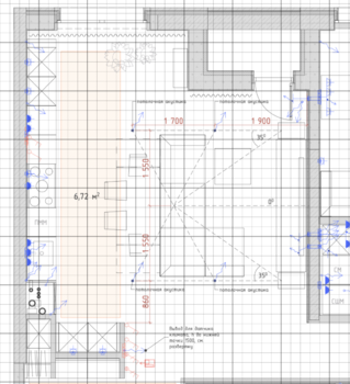

  10. Мотоинструктор
    26 июн 2011
    24,200
    По плану сейчас от спинки дивана до фасада кухни - 145 см
    Стойка 60 + стул 60 - за спиной остается 25 см. Если даже стул задвинуть под стойку - ну будет 45. Если ещё диван на 30 вперёд - 75 см. Вот прям внатяг, не факт что готовить будет удобно. Про крошки и прочее уже сказали, но на мой взгляд с предлагаемой конструкцией стойки не сильно критично.
  11. makroman
    makroman Старики-разбойники
    26 ноя 2008
    62,406
    Выскажу скромную мысль о том что диван длинноват.
    И зона столовой очень куцая, кмк. Проход между торцом дивана и стульями столовой я бы увеличил. Да и вообще, пространство вокруг стола столовой будет по факту очень и очень тесным. Я бы в такой ситуации уменьшил размеры стола до 1200х800, развернул бы его на 90 градусов, и поставил коротким торцом вплотную к окну (подоконнику- занавескам). А те же самые четыре стула - по два по длинным сторонам.
    Что до вопроса в заголовке треда, имхо будет в реале смотреться так себе. Я про примыкание острова к спинке дивана счас. Ну а про узкий проход между островом и основной кухней тут уже писали.

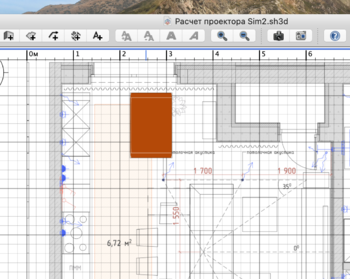

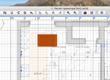

  23. AntonP
    AntonP Абориген
    10 сен 2008
    2,547
    Всем спасибо за советы )) За последние годы это мой 4-й ремонт, причем 3 из них были капитальные.
    Проблема конкретно этой квартиры - чуть-чуть не хватает места )
    Вот варианты расположения обеденного стола:

  25. Мотоинструктор
    26 июн 2011
    24,200
    Первый вариант не очень по тем же причинам, что и стойка в этом месте - со стола крошки и прочие неприятности могут испачкать заднюю спинку дивана плюс мало места за спиной у сидящих.
    Вы на семейном совете на этом плане нарисуйте наиболее частые маршруты движения (типа супруга достает из холодильника что-то и ставит на разогрев в духовку или нужно достать кастрюлю из ящика и перенести ее к мойке, а потом поставить на варочную панель) и тогда поймете, что куда можно двигать. Только учтите, что двигаться боком с полной тарелкой не всегда удобно )))
