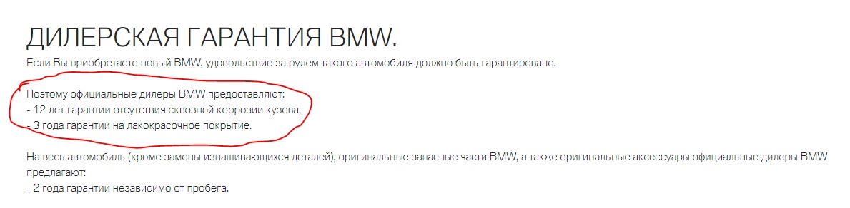

  19. tigra_tt
    tigra_tt Старожил
    8 фев 2008
    4,903
    как вы думаете, какие перспективы, учитывая что машина с 2014 у ОД не обслуживалась?

    Дырки же нет. Кузов поменять хочешь или попросить намазать герметика поверх ржавчины?
  22. tigra_tt
    tigra_tt Старожил
    8 фев 2008
    4,903
    ну во первых мне интересно, что они предложат :D:D:D
    а во вторых я уверен, что они меня обломают, так как ТО у ОД я не проходил)))))
