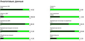

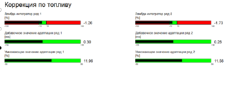

    Привет. Прошу помочь разобраться с результатами диагностики.
    Сегодня, во время диагностики, двигатель самопроизвольно увеличил обороты, на тахометр не посмотрел, но звук работы был такой, как будто поднялись немного обороты, выхлоп стал обильнее. В глушителе не сильные хлопки.
    Расход воздуха по показаниям поднялся с 11 кг до 17 кг.
    Коррекции топлива изменились.
    Снял фишку с расходомера, двигатель стал работать ровнее. Заглушил и одел фишку назад. Завёл. Расходомер опять показывает 11 кг, напряжение 0,54В. Коррекции по нулям.
    Сразу же почитал ошибки Рейнголдом и кроме 0000Е3 и 0000Е4 DME, подготовка рабочей смеси, превышен допустимый диапазон, появились 0000СА и 0000СВ DME, подготовка рабочей смеси (ряд 1 и ряд 2) имеет крайнее значение регулирования.

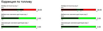

    На фото по коррекциям: на первом фото результаты, которые были до того момента, который описал, на втором после того, как снял фишку с расходомера.

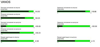

    Что можно сказать по фазам ГРМ?

    судя из фото по лямбда интеграторам (там "дыра нормальная" ) в + 28 это много воздуха в выхлопе !
    как варианты -
    очень мало бензина в горении смеси
    мимо дмвр прошел неучтенный воздух "дыры в коллекторе"
    или не герметичность на выхлопном коллекторе ,клапан продувки если есть как вариант конечно запал или развалился .
    если клапан продувки есть надо снять и заглушить , а потом программно отключить его.
    не затянуты зонды . сечение газов )
    ( И вот вчера, просто снял расходомер, потом поставил его назад и тут всё началось! )
    Когда ты скинул фишку с дмвр адаптации по зондам и коррекции по топливу обнулились и поправки по топливу не стало!
    а раньше у тебя все было в плюсе - мультипликативный ) то есть это была поправка по тайм впрыску - иными словами раньше насколько мозг мог добавить топлива настолько и добавил ) дальше уже предел и ошибки конечно. или уход двигателя работа в аварии )
    а теперь поправок не стало , и топлива по факту ей видимо не хватает ,осталось ждать когда совсем не заведется или смотреть насос с фильтром.
    Или много неучтенного воздуха как в выхлопе так и на всасе.

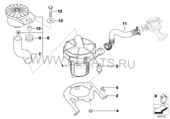

    Клапан продувки это тот, что под номером 1?

    Да это клапан продувки стоит с левой части головки .

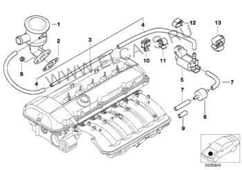

    Получается, что если клапан продувки отключить, то остальные клапана 5 и 6 будут также исключены из работы? Они уже не нужны будут и все трубки можно убирать?

    Посмотрел по схемам, к нему подключена система нейтрализации отработанных газов. Как с ней быть?

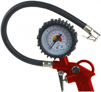

    Манометр от прибора для измерения компрессии можно использовать для замера давления топлива? Или манометры для жидкостей имеют иное устройство?

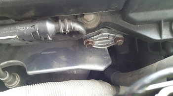

    Можно на время паронитовую прокладку вырезать "только бес дырки" и назад прикрутить система будет заглушена или купить такую заглушку как тут https://www.drive2.ru/l/470230063070052597/
    так же щлангочку от вакуума заглушить , в общем почитай как глушат , в нете есть.

    Проще это обычный манометр как на шиномонтаже
    я таким мерил

    Это не нейтрализация отработанных газов а продувка катов при холодном пуске.
    У себя выкинул пылесос, маленький расходомер с фильтром, установил заглушку вместо клапана. Все работает отлично.

    Изначально эта заглушка именно с этого места. Комплектация без продувки катализаторов. В основном америкосы с продувкой шли.

    Я про то спрашиваю, что на схеме. Трубки и клапана 5 и 6 можно убирать?

    конечно можно и даже нужно

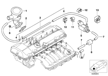

    На схеме номера 6 и 1?

    См схему , то что зачеркнуто там и надо глушить . остальное можешь пока оставить пусть весит )
    или снять полностью со всеми причиндалами , что бы н мешалось.
