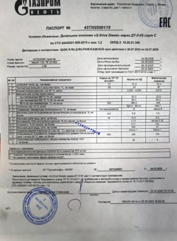

    Да, вот тонеко норм пахло на сильно, но потом показатели в паспортах ухудшились, цетан упал и присадки, какой-то био дизель О5 же запустили и сразу всё это дело завоняло.

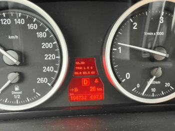

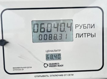

  15. Бес
    Бес Старики-разбойники
    18 окт 2008
    15,947

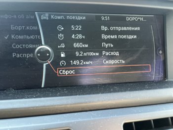

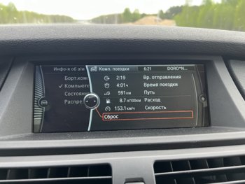

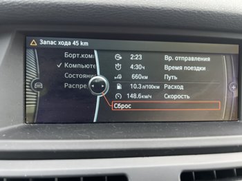

    Тут такая штука... Я наверное полтора десятка раз проехал этот путь. В разное время года, в разное время суток, в разную погоду. На разном топливе: Лук, Тат, РН.
    И не глядя на чеки, просто по БК (я же писал - ок, он врет, но врет-то на всех топливах) показания "туда" - 8,5-8,9, "обратно" 8,9-9,7.
    Недолив тут не при чем. Просто по БК.
    И вот по БК "туда" на ГПН - 10,3. "Обратно" на Тат - 9,2.
    Тут тоже вопрос...
    Как с этим быть?

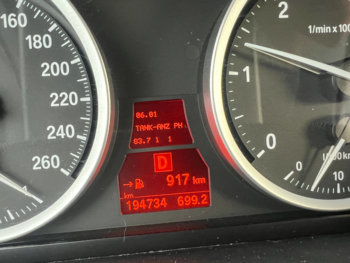

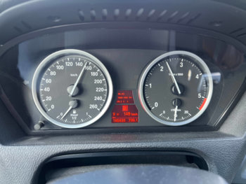

    Мы же знаем, что бак "около 85 литров". А влезло 88.
    А было 3,5.
    Даже если инженерное меню врет, то врет на любом топливе.
    Посмотрите:
    697 км и остаток 3,5 литра ГПН.
    И 700 км и остаток 10 литров на Тат.
    И в первом и во втором случае заливал сам. До пены из горла, полминуты подождал и добил.
    И во втором случае показывает только 83,7. Не 85.

    Капец серы много. Отсюда и вонь.
    Похоже дизель делают из нефти добытой на месторождениях в Сибири.
    EVROVAGONKA нравится это.
  28. EVROVAGONKA
    16 июл 2012
    16,264
    В тонеко от серы очищают дт этим добиваются экологических норм евро6
