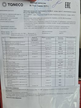

    Танеко, свх им Ленина, без всяких приставок био,эко и т.д. Цетан 55.1. -33. Плотность 815. Смазка 393

    И плотность 815.5 для летнего топлива прям уххх.

    Я залил поплотнее, нет на другой стороне паспорта ничего.

    Татнефть, м5, Рязань.
    Топливо такое же как в свх им Ленина.

    Плотность 814.0 скоро уже как бензины будет)))
