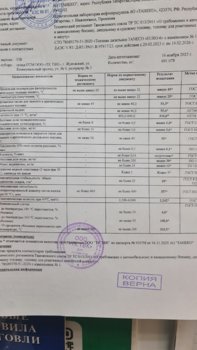

    Не думаю! Смазка хуже! Серы больше! Индекс меньше, горит хуже. Не нужно только на цетан и плотность смотреть. Последнее вообще спорно.
  12. EVROVAGONKA
    16 июл 2012
    15,975
    Да но только не по температуре. Сам простое заливал, хорошо на нём.

    Так что парни советуете простой дт на танеко заливать? А то я на пульсар перешел….
  14. EVROVAGONKA
    16 июл 2012
    15,975
    Если простой тоже с завода тонеко, то можно, но он межсезонье, не зимний. Надо паспорта смотреть, а так тонеко лей смело.

  15. Vazlav
    Vazlav Завсегдатай
    25 июн 2020
    684
    Да это тот же Танэко. И серы там одинаково. Смазка хуже чуток да, но вполне хорошая. Индекс незначительно меньше, а число даже выше. А чем плотность, то спорно? С присадкой, я бы выбрал простой ЕВРО с этим паспортом.
  16. Vazlav
    Vazlav Завсегдатай
    25 июн 2020
    684
    Он на разных заправках разный. Не всегда с таким паспортом. Иногда СОЮЗ, Иногда Транснефть. А здесь, тот же Танэко, просто на пару рублей дешевле.
    А эта партия скорее всего по проценту углеводородов не прошла под ЕВРО6 и ее льют как простой дизель.
    Viktor293 и BMW-E83 нравится это.

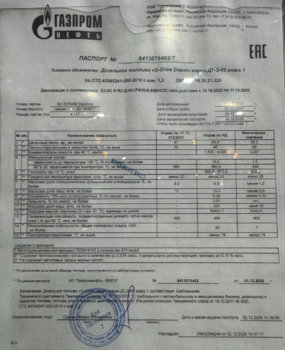

  24. Evil-Den
    Evil-Den Завсегдатай
    12 дек 2001
    1,893
    G-Drive Мичура вчера
    VladLoog, EVROVAGONKA, Vazlav и ещё 1-му нравится это.

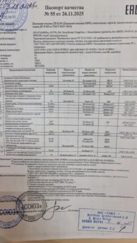

  25. Vazlav
    Vazlav Завсегдатай
    25 июн 2020
    684
    Лучше смотреть паспорта. Вот как с БИО, например. Если бы не смотрел, то нафигачил бы, а в мой двигло его нельзя. Или на Татнефти простое ДТ то союз, то транснефть...
  26. Vazlav
    Vazlav Завсегдатай
    25 июн 2020
    684
  27. Evil-Den
    12 дек 2001
    1,893
    Смазывающая похуже, чем обычно
  28. Vazlav
    Vazlav Завсегдатай
    25 июн 2020
    684
    Да но с присадкой пойдет)))
  29. Evil-Den
    12 дек 2001
    1,893
    С присадкой – любое с ближайшей винк азс) Но я посмотрел фото у себя – прошлой зимой у них было от 370 до 426 от случая к случаю.
    Меня лично технически использование присадки вымораживает – цедить чо-то там, высчитывать дозу, заливать, закручивая тару следить, чтоб капельки не было на резьбе (но она все равно в половине случаев будет и нужно вынимать салфетку и промакивать) ибо воняет сильно и неприятно, и не дай бог на одежду капнет на ветру. Но даже без капельки довольно ощутимо воняет сквозь тару на всю машину. Я на G-drive потому и переходил, чтоб 5634+ этот не лить пока зимнее в продаже.
