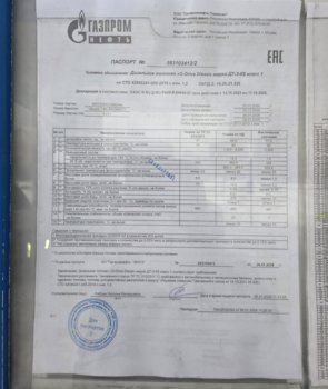

    ГДрайв мичуринский сегодня. Помутнение-17, прокачиваемость -29с. Не стал лить антигель.
    Цетан космос смазка плохая.

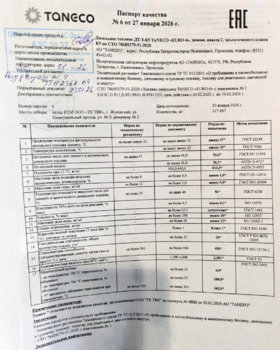

  19. Vazlav
    Vazlav Завсегдатай
    25 июн 2020
    659
    Заправщик хоть читать то умеет... минус 40. Ну кого вы спрашиваете))).
    Есть 3 параметра, температура помутнения, температура фильтруемости и температура замерзания. Вот температура замерзания обычно на 5-7 градусов ниже, чем фильтруемости. Но в паспортах ее нет, потому как потребителю уже пофиг после температуры фильтруемости.
    Танэко вот последние паспорта фильтруемость -47. Помутнение - 25 в московском регионе.

    Надо было это лить
  21. Vazlav
    Vazlav Завсегдатай
    25 июн 2020
    659
    Там в соседнем форуме говорят желтить стало. Подозревают, что врут с серой))) или бодяжат с простым
    Но тест помутнения -25 прошла)))

    Скорей всего бодяжат арктику с летней, доводят под показатели. Я часто в канистры лью дт они у меня прозрачные, так летнее всегда желтит, а настоящая арктика от тонеко белая на вид как вода прозрачная, но её в Москве точно нет. На Урале раньше было, оно до -50 не мёрзнет, у меня в гараже всё ещё хранится, заправил в своё время)

    так -47, чем не арктика?
  27. EVROVAGONKA
    16 июл 2012
    15,344
    Арктика -50 помутнение только происходит по паспорту
  28. Vazlav
    Vazlav Завсегдатай
    25 июн 2020
    659
    Для арктики температура помутнения от -35 (по ГОСТ5 - 44). Но смысла нет про нее говорить, так как температура фильтруемости главное там. А она от -44 до -52. И какая температура помутнения все равно уже.
    Ну и Танэко даже лето было прозрачное (ну их лето -25). А теперь прям желтое.
  29. EVROVAGONKA
    16 июл 2012
    15,344
    Мож сырьё поменялось или ещё что-нибудь ..
