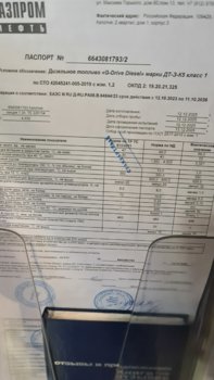

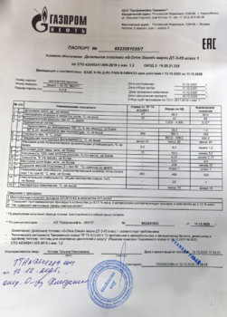

    Собственно заехал на привычный Лукойл на Н.Риге, все показатели +- как всегда, не поленился доехать до ГПН на МКАДе и там и цетан и смазка, все прям в лучшем виде ))) Залил 50 литров на пробу. Покатаюсь, отпишусь есть ли разница по результату точнейшего измерения "попомером"

    Есть G-Drive, который лучше и продается всего на нескольких азс в мск, а есть обычное, которое еще и на Опти наливают. Но в данном конкретном случае у обычного дтз смазка лучше, чем у g-drive'а моего позавчерашнего. Обычно по всем показателям простое гпн проигрывает g-drive'у
  16. MiheevDS
    MiheevDS Участник тусовки
    25 фев 2013
    83
    Да-да, про G-Drive знаю, когда-то жил в другом районе и рядом была как раз заправка где я сначала в бензинку лил G-Drive исключительно, а потом в дизель BMW F10, так вот судя по всему разница только в присадке или я ошибаюсь?
  17. Evil-Den
    Evil-Den Завсегдатай
    12 дек 2001
    1,893
    Наверняка разница значений паспортов достигается разницей в присадках или их количестве. Но это различимый эффект дает

  25. BMW-E83
    BMW-E83 Старожил
    28 июл 2016
    5,839
    Да ничего им не будет если топливо хорошее. БУД выстроит новые коррекции и всё.

    Усаживайтесь поудобнее мои юные зрители. Сегодня я вам покажу самое лучшее ДТ, какое я видел в России.
    Газпромнефть G-drive (Улица Дыбенко, 9а ст1)
    BMW-E83, Raul82, Бес и 4 другим нравится это.

    Да уж, красивое. Ничего не скажешь.

    Чисто спорт, не иначе)))
    Эх, когда кто-нибудь купит драги, чтоб замерять машину,на разном топливе)

    Забыли смызывающую присадку добавить? Или цифры от балды!?
    24км мкад

    В допуске конечно и судя по пометке, присадка есть. Но я бы конечно долил смазки дополнительно.
    Кстати, катаю сейчас обычный дизель ГПН, моторчик явно ровно и тихо работает, попробуй дальше это топливо заправлять.
