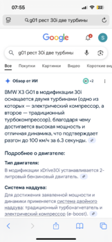

    Ребятушки, подскажите у кто выбирал между…. Выбираю рест из Германии, цена одинаковая. Всю дорогу были дизели, как будто надоело. Прокатится на 3.0i возможности нет. Пробеги до 15.000 в год, По паспорту у бензина 6.5 до 100 км/ч. Непонятно как в городе на низах. Достаточно? Удобно?Посоветуйте ЗА/ПРОТИВ.

    Я так понял в ресте две турбины в модификации 30i
  9. Матрос Железняк
    19 янв 2011
    4,060
    Кемеровская обл.
    две турбины в дизельном 2 л, а в бензиновом одна

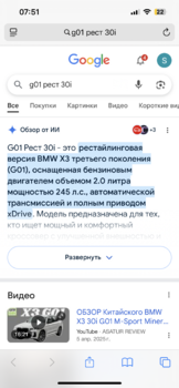

    Какая дата выпуска, что там 245 сил?

    Привет земляк, в Корее вроде нет 30i, а вот в Китае 245 сил пошли с 23 года, вот я и спросил про Германию.
  14. AMP
    AMP Старики-разбойники
    26 авг 2008
    16,054
    На рестайле мощность мотора 245 + 11лс эл.довесок, итого 256.
    https://www.press.bmwgroup.com/global/article/attachment/T0334392EN/483095
    245 в китайцах. И в 28i в F25.

  15. AMP
    26 авг 2008
    16,054
    "Интеллект" Яндекса очень искуственный.

    В Германии 245 лс

    нет, в рестайловом 20д тоже 2 турбины
  18. AMP
    26 авг 2008
    16,054
    Мы это обсуждали, но фактически по локальной сборке не выяснили (физически улитки не щупали).
    Но даже в самом лучшем случае там хоть 3. С электромотором они несравнимы. Зато ремонт адово дорог.
