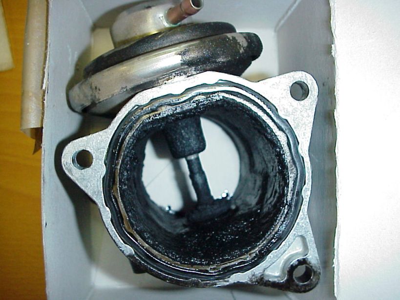

    Промыл сегодня радиаторы, всё продул, залез в клапан рециркуляции а там - ну пипец
    Хорошо заказал предварительно :)
    Корпус дросельной заслонки был в подобном состоянии, промыли как новый
    Будем тестить - что изменилосЪ :)

    Да уж, и вправду густоватенько там. А у меня дроссельной заслонки и ничего её напоминающего и выполняющего ее функции нету.

    Я сегодня на нем на Гольфе - тестю - двигатель работает ровно :thumbup:, клубочек черный вылетает чутка в момент когда твпку надавливаю в пол, но уже значительно меньше чем было, надо по трассе горшки продуть - пока некогда, жена завтра собралась в область - продует :)
