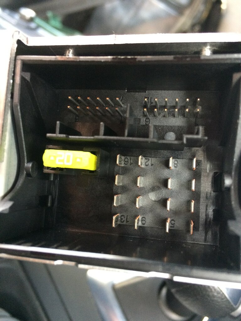

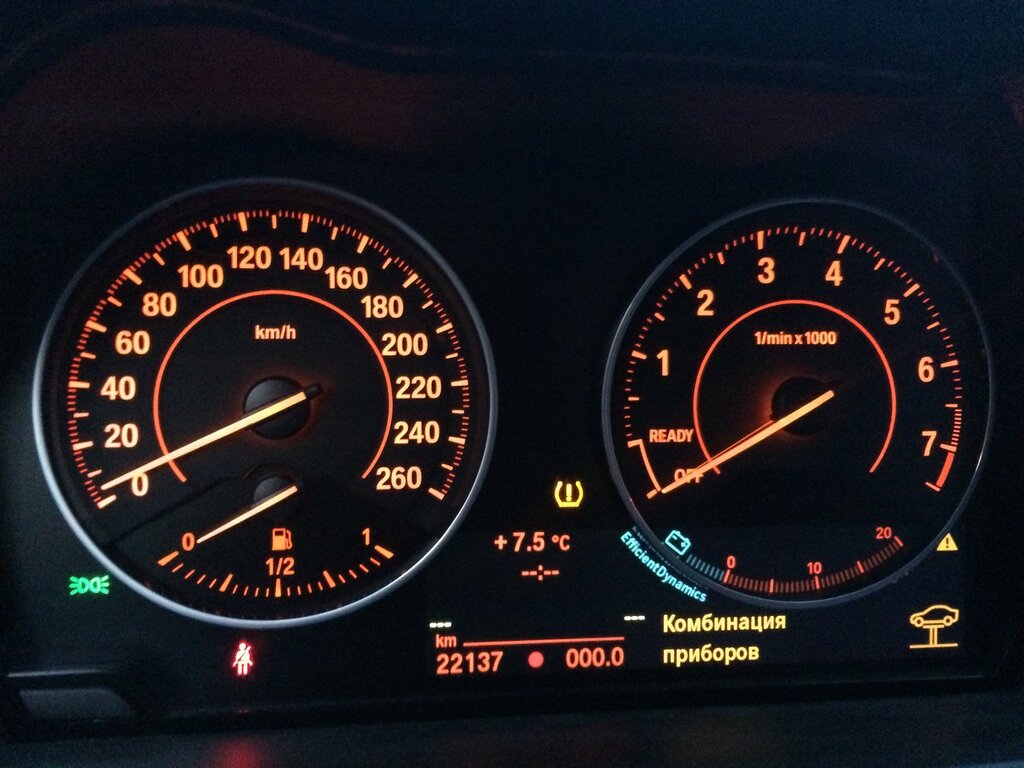

    перепала мне приборка 6WA. Поставил, пробег подхватила, так как был меньше чем мой. Спидометр работает, температуру показывает ну и так по мелочи еще)) Оптики нет(( история такая же точь в точь. Так хочется ее оживить, мне она очень нравится, NBT не хотел ставить, стоит круиз, думал заработает с расширенной точно, но без мост шины не взлетает приборка. Добавлял 6WA кодировал FEM и HU_ENTRY. Первый кодируется без проблем, второй с ошибкой Ethernet. Самое интересное стал читать забугорные форумы, кто-то пишет что есть машины с расширенными приборками и HU_entry

    Есть Г/У с шиной Most и без нее, не важно NBT это, CIC или Hu_Entry
    Конечно есть машины с расширенной приборкой и Hu_Entry, шина Most там присутствует.
    Даже больше скажу, есть даже Hu_Entry с Harman Kardon
    Снимите разъем с г/у - если там просто дырки запаянные - шины Most нет.
    Без Most расширенная приборка работать не будет
  9. Serg_tm
    Serg_tm Участник тусовки
    24 май 2010
    129
    Тюменская обл.
    нет MOSTa, пользуясь случаем ищу голову с MOST за рузумные деньги.

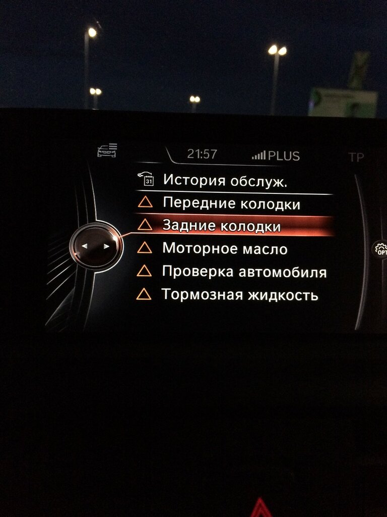

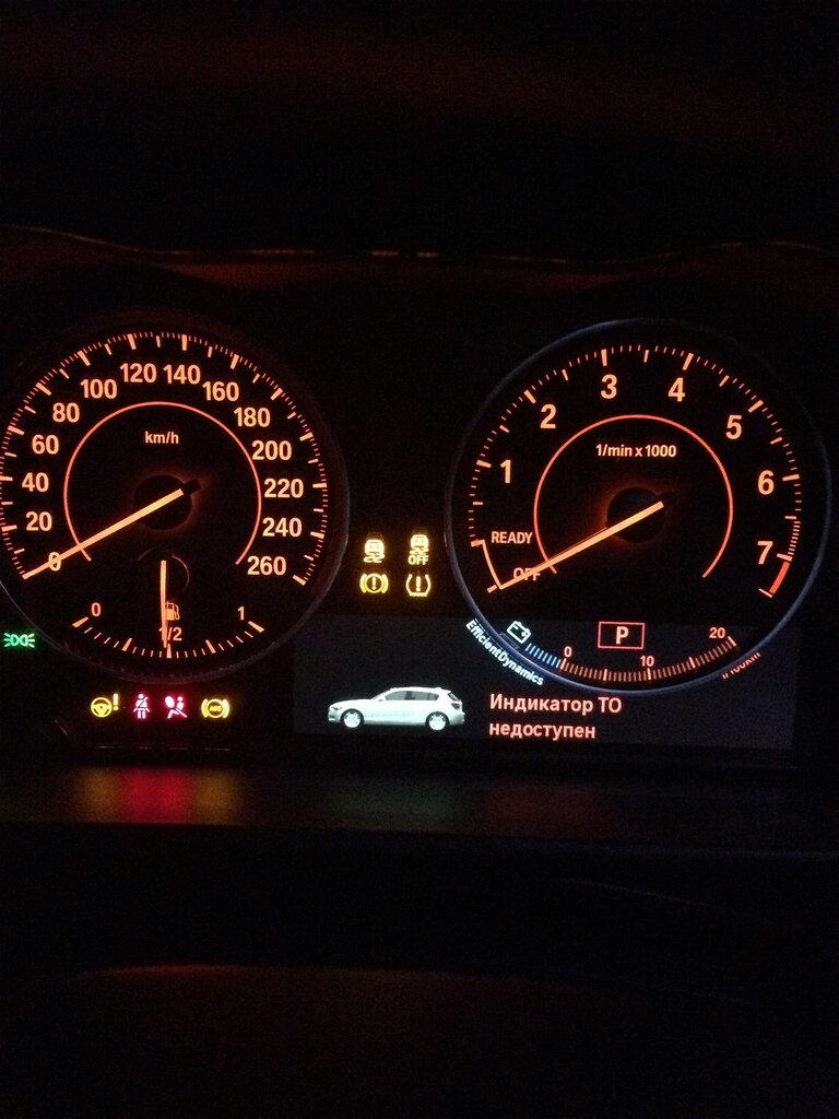

    Поставил голову, оптику и приборку.. Ну почти получилось. Красная точка и "Индикатор ТО недоступен" , надо обнулять? Может попробовать разные cafd на этапе KOMBI > Detect CAF for SWE > выбираем CAFD > OK > соответствующие донору.

    Еще пробег на одометре не сохраняется, после того как машина уснула.
  21. Spirit_SP
    Spirit_SP Завсегдатай
    8 июл 2013
    538
    А приборка в E-sys видна?
