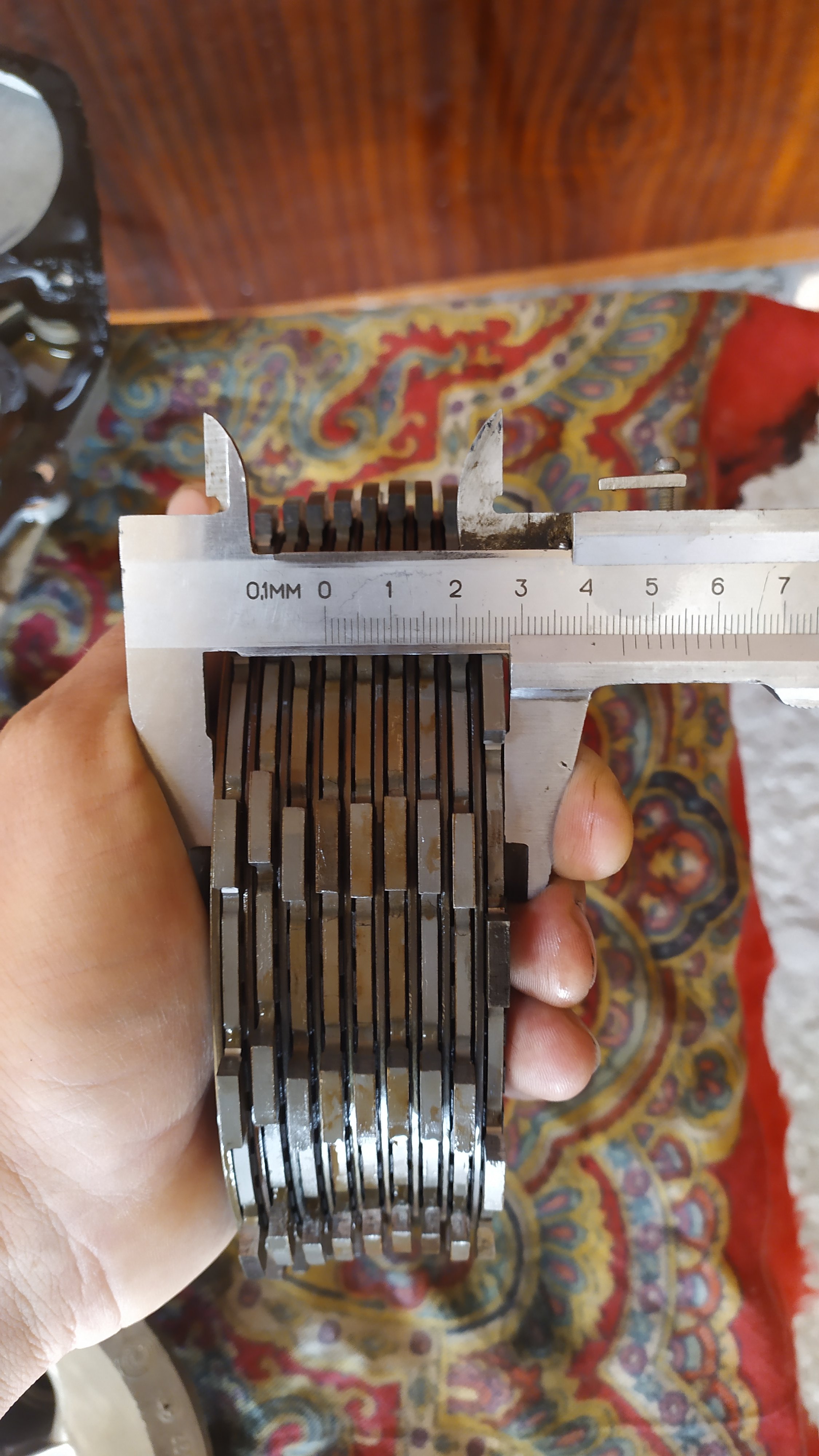

    Ну, настроили, теперь колесо не вращается на передаче с выжатым сцеплением?

    Ладно, про настройку понял, тем более, сами написали, что после настройки первая стала включаться лучше.
    Возвращаясь к толщине пластин, всё промеряли? Диски сколько, пластины сколько?

    :facepalm: коллега, пластины 1,5мм ДОЛЖНЫ быть. Если бы у вас были 2 мм, они бы на весь пакет дали 5 мм лишней толщины, и просто не влезли бы в корзину. Еще раз повторяю, они ОЧЕНЬ, КРАЙНЕ, мало изнашиваются, что на фоне фрикционов даже можно считать погрешностью. Речь идет о 0,05 мм, это даже микрометром сложно замерить. То есть, на весь пакет +0,45 мм.
    Поэтому, да, ждем более подробные снимки всех пластин, более подробные замеры всех пластин и фрикционов, и самое главное, штангенциркулем измерить ВЕСЬ пакет, 9 дисков, 9 фрикционов, должно получиться 45 ММ ровно.

    Действительно, диск 1.5мм весь пакет чуть больше 45мм.но все равно иногда первая включается совсем без звука и нейтраль ловится легко,а иногда так включишь что люди оборачиваются и нейтраль тяжко найти

    Зуб на зуб, бывает, плохо попадает. У нас же нет синхронизаторов.
    Такая уж коробка, к этому привыкаешь со временем.
    Так что, по общему замеру у вас нормально всё. Есть еще вариант, конечно, перемерить все фрикционы микрометром по отдельности, но вряд ли вы там найдете что-то критичное...

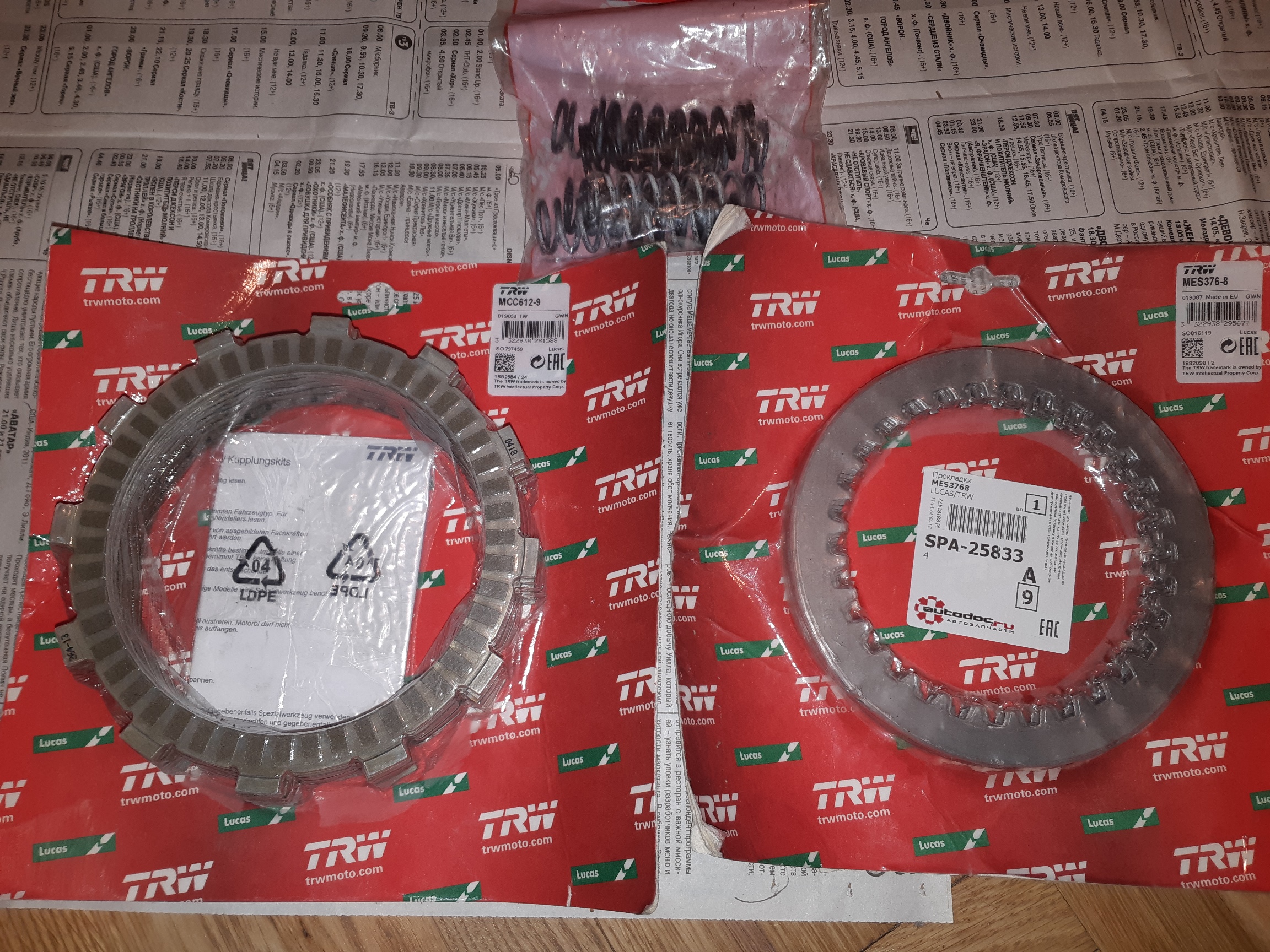

    Можно ли фрикционные диски новой конструкции (крайние 13мм) поставить на старую корзину, где все 14 мм? F800ST 2007 для USA. Хочу поменять вместе с металлическими дисками потому что после прогрева передачи на месте не переключаются, только в движении с перегазовкой или нужно заглушить двиг. Хотя и нет проскальзывания при разгоне типичного для износа дисков

    На ваш вопрос про 13 миллиметровый диск, да, можно, на свой страх и риск. Теоретически, зубья фрикционов 13 мм (которых всего 2 штуки) должны телепаться в пазах, и оставлять вмятины в пазах. Но, на практике, даже мои криво напиленные болгаркой из 14 мм фрикционов 13 мм зубья, не оказали на корзину никакого влияния за ~15 тыс. км. Думаю, это из-за того, что фрикцион упирается зубьями в одну сторону паза, и уже особо никуда не бьет. Т.к. корзина, относительно вала, почти всё время упирается в одну сторону, за исключением торможения двигателем. Так что, ИМХО, если не тормозить двигателем, особо ничего не должно случиться. Но лучше, поменять корзину на новую, её не просто так поменяли на новый тип, старая разваливалась иногда.
    НО, то, что вы описываете, это обычные симптомы недовыжатого сцепления, не настроенного тросика. После прогрева пластины немного расширяются из-за температуры, и свойства сцепления меняются. Настройте сцепление на горячем двигателе, и ваши проблемы почти не будут давать о себе знать.
