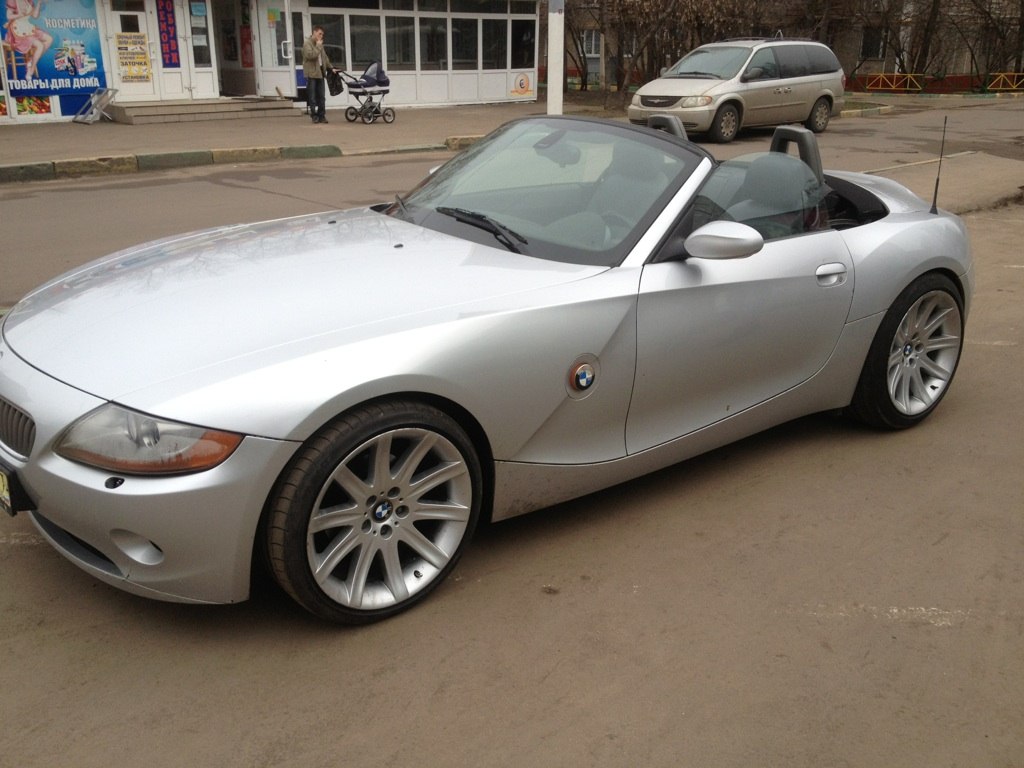

    диски 95 стиль R19 ,J9 перед, J10 зад резина 235/35/19. 275/30/19:rock::rock::rock:
  17. BFG
    BFG Старожил
    24 дек 2005
    7,947
    Смотрится кстати вполне борзо.
    я правильно понимаю, что вылет 20 и диски от е65?
  18. ugol
    ugol Участник тусовки
    26 ноя 2009
    196
    да диски с семерки)) ET 24)))))
  19. BFG
    BFG Старожил
    24 дек 2005
    7,947
    Как ощущения? Сильно поведение авто поменялось? Думал в свое время о таком же решении, но испугался слишком сильного вылета.
  20. ugol
    26 ноя 2009
    196
    смотрится оч хорошо, устойчивость на поворотах бешеная,маневренность, минусы((( разгон упал и +2 литра расход

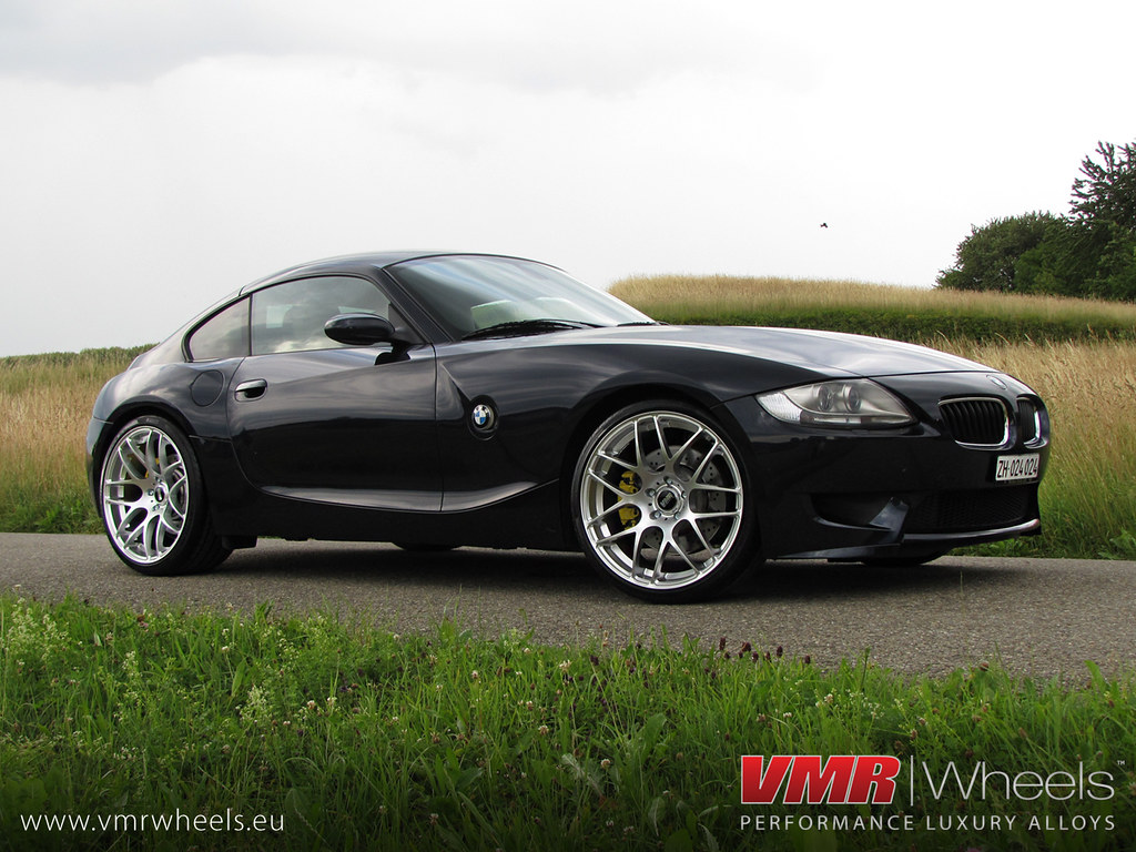

  25. Turbocharged
    25 июл 2008
    25,063
    У нас сезонная распродажа дисков VMR!
    для E85/E86 (не ///M)
    VMR V710 Колесный диск 18x8.5 ET45 5x120 Gunmetal
    VMR V710 Колесный диск 18x9.5 ET50 5x120 Gunmetal
    67,410 руб. за комплект
    VMR V710 Колесный диск 18х8.5 ET45 5x120 Hyper Silver
    VMR V710 Колесный диск 18х9.5 ET50 5x120 Hyper Silver
    для E89:
    VMR V701 Колесный диск 19x8.5 ET35 5x120 Flat Black
    VMR V701 Колесный диск 19x9.5 ET33 5x120 Flat Black
    52,920 руб. за комплект
    VMR V718 Колесный диск 18x8.5 ET35 5x120 Flat Black
    VMR V718 Колесный диск 18x9.5 ET33 5x120 Flat Black
    46,620 руб. за комплект
    VMR V718 Колесный диск 19x8.5 ET35 5x120 Flat Black
    VMR V718 Колесный диск 19x9.5 ET33 5x120 Flat Black
    VMR V718 Колесный диск 19x8.5 ET35 5x120 Gunmetal
    VMR V718 Колесный диск 19x9.5 ET33 5x120 Gunmetal
  26. Isc@nder
    Isc@nder Абориген
    3 янв 2012
    2,353
    Да дорого жеж!!!!
    И размеры странные какие то для e85
  27. Turbocharged
    25 июл 2008
    25,063
    Сток 18x8 +47 перед и 18x8.5 +50 зад.
    VMR будут вровень по аркам со штатной резиной, гарантирую.
    По ценам - звони, обсудим;)
