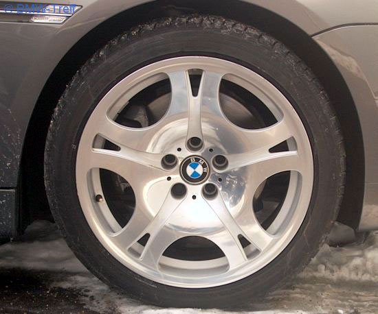

    В общем, остановился я на варианте дисков BMW Individual. Они и подходят, и гарантия сохранится. И неплохо, по моему, выглядят.
      31.2 КБ
      43

    вот эти лучше смотрятся на 6ке

    Понимаю что технически эТ крутой диск - из одной болванки выточен, но внешне не оченЪ нДра - похож на крышку от кастрюли :(

    тоже очень нра, особенно на белых.
  21. tf9
    tf9 Старики-разбойники
    21 ноя 2003
    14,586
    почем если не секрет? 3k?
