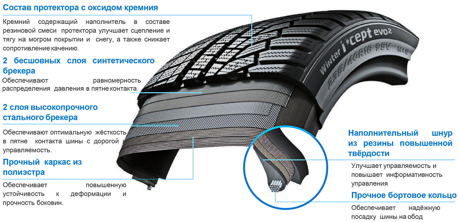

    Где мягкая боковина и короткий наполнительный шнур ,там колейность меньше, при равной ширине диска.
