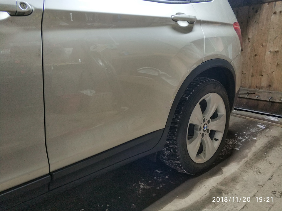

  20. тест-пилот
    тест-пилот Живу я здесь
    11 июн 2011
    8,654
    Кировская обл.
    поставил седня от е70 19"! идеально!
    9J ЕТ48
    255/45
    мягко, высоко - планирую занизить авто на пару см, но пока еще не решил.

  22. LUDO
    LUDO Участник тусовки
    19 апр 2016
    71
    Перед тоже 48 вылет?
    У меня супруге пока я был в отъезде на шиномонтаже перепутали колеса, назад одно ет 38 другое ет 48 поставили и перед соответственно)) она как то умудрилась 25 км проехать...

  23. тест-пилот
    11 июн 2011
    8,654
    Кировская обл.
    Там еще на ширину диска и покрышки надо смотреть
