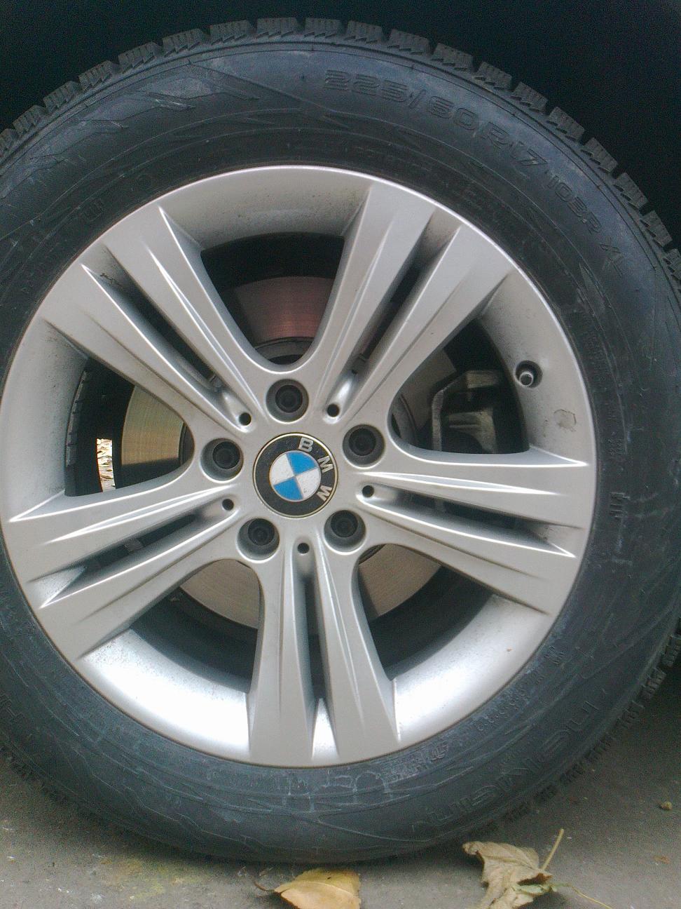

  20. malon
    malon Участник тусовки
    25 мар 2003
    227
    Диски от f30 :rolleyes: styling 392 7,5х17 et37 с резиной hakka R2 suv xl 225/60 R17. Всё нормально :hi: .

  23. AMP
    AMP Старики-разбойники
    26 авг 2008
    16,062
    А у них весовая нагрузка дозволяет Ф25?
  24. malon
    25 мар 2003
    227
    На дисках (на 305-х и на 392-х) не нашел, или не смог расшифровать маркировку по нагрузке. Нету там "max load XXXXX". Если нужно, могу выложить фото диска "с изнанки".
    По каталогам выяснил, что применимость 392-го стиля распространяется до 335 xd туринг. У него максимально допустимые нагрузки на пер./задн. оси составляет 1060 / 1230 кг. У f25 3d => 1130 / 1290 соответственно.
    "Перегруз" по переднему колесу получается 35кг, по заднему 30кг.
    Учитывая "высокопрофильность" и мягкость зимней резины, преимущественно городскую эксплуатацию на относительно ровных дорогах, а так же то, что скорее всего 330dx по европам вряд-ли носятся на "пределе", сделал свой выбор.
    Если вдруг что-то случится (тьфу три раза) - непременно сообщу.
